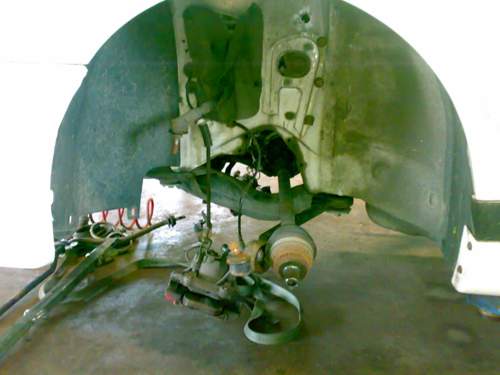

Hallo Leute,
so nun mal ganz ehrlich... egal wie gern ich mein Auto habe, aber momentan ist es einfach die größte Zicke die es gibt :(
Heuer hatte ich schon so einige Probleme...
Kurz nach Saisonbeginn Kühlwasserkreislauf geplazt, Standzeit 4 Tage, Straße gut 3 Wochen versaut...
Stabi Buchsen hinüber und gewechselt...
TÜV dann ohne Probleme, gemeister... (ja ich war stolz auf den kleinen, auch wenn mich das ganze schon sehr gefrustet hat)
So ich hatte aber schon seit lezten Jahr ein knacken an der Vorderachse, besondersn in Ingolstadt war es brutal.
Letzte woche wollten wir dann Domlager wechseln und stellten fest das die Querlenkerbuchsen mal wieder komplett ausgeshclagen waren (TÜV Prüfer war wohl blind).
Diese gewechselt, knacken war immer noch da. Ok wechseln wir halt Domlager.
Doch gestern hat sich beim Ausbau der Federbeine gezeigt, das vom neuen K.A.W. Fahrwerk (1,5 Jahre verbaut, 5 Monate Winterruhe) die Dämpfer vorne komplett hinüber sind :(
Ich hatte mir damals extra ein K.A.W gekauft da man dort eig nur gutes hörte und es ja auch Preislich mit dem K&W fast gleich ist.
Am Donnerstag kommen erst die neuen Dämpfer :( solange muss ich wohl Fahrradfahren (Da knackst aber auch was an der federgabel evtl K.A.W.??? :D) Zum Glück ist noch Garantei drauf...
So Leute nun ganz ehrlich momentan nervt es einfach :(
Werde wohl meinen Astra wieder anmelden der knackst nicht macht keine Probleme, und spart Gewicht (Rost ist Leichter als Blech und das GFK zum Löcher stopfen ist auch leichter :D)
Das musste einfach mal raus!!!

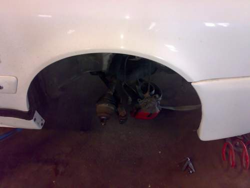

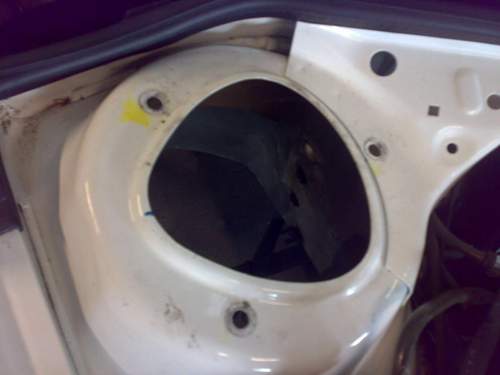

So das ihr euch mal ein Bild machen könnt was mich etwas frustriert....
Foto1082
Foto1081
Foto1079
am 15. Juli 2009 um 17:01
Na wenigstens schaut Deiner geil aus.... :(
Themenstarteram 15. Juli 2009 um 19:22
Gell macht sogar auf der Bühne noch nen guten eEindruck :D
