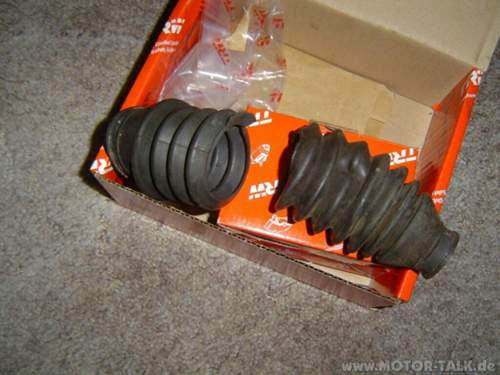

nachdem ich bereits den dritten Satz Domlager verbaut habe, stellte ich fest, dass meine rechte Lenkmanschette eingerissen ist.
Laut Selbsthilfebuch wird der eigenhändige Wechsel nicht empfohlen, da die Spurstange raus muss, das soll also die Werkstatt erledigen.

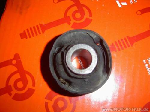

Ebenso ist das hintere Lager des rechten Querlenkers auszutauschen.

Bei den Lenkmanschetten ist es absolut sinnvoll beide zu tauschen.
Du solltest dabei aber auf jeden Fall Originale nehmen!(aufpassen ob TRW oder ZF Lenkung)

Wenn du den QL selbst wechseln willst, bzw. das Lager kauf dir gleich einen ganzen neuen QL.
Man kann die Buchsen selbst ein- und auspressen, but for the love of god - don't.

Mit eigener Presse oder Zugang zu einer gehts, ohne Presse ists eine Plagerei.
Ich habe Lemförder Buchsen verbaut, die sind für beide Seiten auf etwas über 50€ gekommen. Beim nächsten Mal würde ich den kompletten QL tauschen und mir die Arbeit sparen.

OK, TRW Lenkgetriebe.
Wie schaut es da beim Manschettenwechsel aus?
So Bestellung aufgegeben
Die Manschetten, die Spurstangenköpfe und das Traggelenk habe ich von TRW geordert, der Querlenker und die Stabistütze sind von Febi Bilstein. Bin mal gespannt, TRW sollte ja kein Schund sein...!
TRW ist definitiv kein Schund, sondern bei vielen Herstellern Erstausrüster. US Konzern mit einer Niederlassung in Koblenz. Unter anderem werden dort Bremsenbauteile für VW, Audi, BMW, Mercedes und den Mini hergestellt.
Lenkmanschetten kauf ich nur noch bei VW.
Querlenkerlager am besten auch, zumindest die hinteren - dann aber gleich die vom R32 bzw. eben Meyle HD oder Lemförder.
