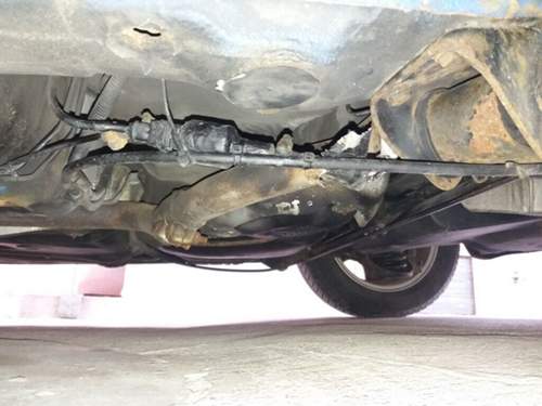

Moin moin bin mit dem Golf meiner Oma '98er ALH heute beim Tüv gewesen und hab mir den mal Auf der Bühne angesehen.
Die Vorderachse ist total verrostet. Jetzt habe ich überlegt:
Kann ich die Sandstrahlen und feuerverzinken?
Ich meine bekomme ich da alle Teile so ohne Weiteres ab, so dass die verzinkt werden kann?
Verziehen wird sich ja nichts - die ist ja schon überall recht dick.
Querlenker können ja ab und dann Lenkgetriebe an der Achse abbauen und Motorhalter. Kann ich die Gewinde alle nachschneiden?
Oder soll ich sie lieber lackieren?
Sagt mal eure Meinung.
Gruß Steffen

Oh doch das wird durchrosten. Ich hab demletzt die hinteren Querlenkergummis getauscht und die Stellen, wo diese fest sind sind ganz schön verrostet.

dann bau alles aus, demontiere alle Teile, laß es Sandstrahlen und dann Pulverbeschichten, habe neulich nen Golf 2 Umbau gehabt mit nem 2 Liter 16V Motor der Typ hat auch alles gepulvert gehabt, sah schön aus und hält lange!
Aber trozdem alles unnötig, da die Achse den Motor, Fahrwerk, Getriebe, Sitz usw. überleben wird!
Also ich schätze mal es geht hier um den Aggregateträger ???
Hab schon von diversen Tüvleuten gehört das es hier und da Durchrostungen von diesen Motorträgern gab. Golf 2,3 und auch Golf 4.
Unterbodenschutz ist da die falsche Lösung denn dann bedeckst du den Rost nur und darunter gammelt es fein weiter und man sieht nich wenn´s durch ist.
Mein Tip, bau das Ding aus, entroste ihn am besten durch Sandstrahlen und lackier oder pulverbeschichte ihn und hau ins Innere Hohlraumkonservierung.
Falls der Rost schon zu stark fortgeschritten ist gibt´s die Dinger bei Ebay gut gebraucht.

Die Arbeiten Achse demontieren, zerlegen, strahlen, lackieren/pulvern und einbauen geht nicht mal so für 100 Euro, also wenn sie mal durchrosten sollte was ja "öfter passiert" kauf dir auf dem Schrottplatz oder eBay für 100 Euro eine gebrauchte und fertig.

Sandstrahle die verrosteten Teile und schau dich mal hier um:
www.korrosionsschutzdepot.de
Da findest du viele Grundierungen, Rostverhütungslacke und Versiegelungen.
Auf keinen Fall blank machen und mit Unterbodenschutz einsprühen. Unterbodenschutz ist kein Rostschutz.
Meinen bruder stöhren seine gammligen achsen auch . Er hat sich eine gebrauchte hinterachse gekauft und die mitsamt , querlenker (vorne) strahlen und galvanisch verzinken lassen . Danach hat er das ganze schwarz pulvern lassen .
