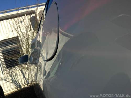

Der Absatz an der Motorhaube ist so normal wie der Abstehende Tankdeckel oder die "Dehnfuge" der Seitenschweller
:D
Dieses "Normal" stufe ich eher unter "schlechter Verarbeitung" ein, weil's einfach Scheiße aussieht, Punkt!
001
003
004
Nein nein, das sehe ich nicht ganz so! Der abstehende Tankdeckel war bei der Fertigung ja auch nicht so verformt, wie er jetzt bei einigen absteht. Die vordere Kunststoff-Stoßstangenkante ist absolut gleichmäßig über die ganze Breite erhöht und auch das Spaltmaß stimmt zu 100% überein, da hat sich absolut nichts verzogen oder so! Was mit deiner Dehnfuge am Seitenschweller ist kann ich auch nicht sagen, sieht aber auf jeden Fall nicht so toll aus! Schade das hier so wenige Rückmeldungen zum leichten oberen Überstand der Vorderkante Stoßstange kommen und Cassy1980 schau doch bitte nochmals genau nach bei Dir,danke!
