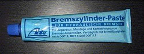

1. pflicht - original whb besorgen !
erst dann :
bremse vorne - sättel ab, komplett zerlegen und
- siehe beispiel 1 : tiefen reinigen 1 -6-kolben-sattel
bzw.
- siehe beispiel 2 : tiefen reinigen 2 -4-kolben-sattel
bremse hinten - dito
bremspedal - demontieren und lagerung neu fetten
bremspumpe hinten - zerlegen und tiefen reinigen.
bei den sätteln und der pumpe beim zusammenbau ausschließlich bremspaste von ate verwenden oder dot4/5.1 - nichts anderes !!
