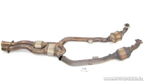

hallo ich spiele mit dem Gedanken meine vorkats an meinen e55 w211 raus zunehmen
ich wuerde anstelle der vorkats rohre einschweissen passgenau, ich wuerde die abgasanlage abbauen und mir ein model anfertigenoder aber falls man die vorkats an den hauptkats ab bekommt, heil lassen und anstelle rohre rein,so das ich zurueck ruesten kann,die vorkatsonden habe ich schon deaktivieren lassen
ich verspreche mir dadurch staudruck Reduzierung, Leistung denke ich wird es nur minimal bringen
ich denke das ich den Motor etwas gutes dabei tue und er bei normaler Fahrweise sogar weniger waere entwickelt, koennte aber auch alles ein Irrglaube sein, hat das schon mal einer gemacht ?
mein 55er ist in der getriebe Software getunt,eispritzung hoeher und zuendzeitpunkt hoch (min.98oktan), sportluftfilter, sonst alles original
oder ist das groessere Problem doch die Haupt kats und abgaskruemmer im bezug auf staudruck?
danke

Hau die Vorkats raus, bringt Leistung und die Wärmeentwicklung wird reduziert. Die Kosten für die Flexrohre halten sich in grenzen 50-100€. Ist die günstigste Möglichkeit die Abgasanalge zu verbessern. Ob du Fächerkrümmer braust musst du selber wissen, kosten halt ne menge Geld. Gibt andere Marken, da bekommt man die für schmales Geld hinterher geworfen, da würde ich die immer verbauen.
Komischerweise kommt das Thema Staudruck bei sowas immer wieder hoch, es ist eigentlich ganz einfach, für einen Motor der Leistung haben soll braucht man keinen Staudruck, sondern die Abgasanlage muss fließen. Was man braucht ist eine Abgasanlage die so optimiert ist das wen aus einen Zylinder die Abgase rausgeschossen kommen, der Abgasstrom so fliest das er einen anderen Zylinder durch den Abgasstrom unterstützt seine restlichen Abgase die im Zylinder noch enthalten sind, weiter los zu werden. Das erreicht man durch eine Abgasanlage mit Fächerkrümmer, so das alle Abgasrohre gleich lang sind und in einen Kollektor münden, den das ist eine Grundvoraussetzung dafür. Bei V Motoren sind solche optimierten Fächerkrümmer Prinzip bedingt nicht anzufinden, darum braucht man dann weiter noch eine X-Pipe in der Abgasanlage, um die Abgasströme von der linken und rechten Zylinderbank zusammen zu führen. Der E55 hat original eine H Pipe, die ist nicht ganz so effizient wie eine X-Pipe aber unterstützt die ganze Sache auch schon ganz gut.

wofuer sind den eigentlich die vorkats , wenn man sie einfach bedenkenlos rausnehmen kann und die abgasnorm erfuellt bleibt ?
Die Vorkats sind so nahe am Krümmer damit sie schnell Betriebstemperatur erreichen und somit die wandlungsrate schon früh nach dem starten des Motors gut ist. Ohne die Vorkats Schaft der Wagen auch nicht mehr die Abgasorm die im Schein steht.
Bei einer AU werden zwar die Abgaswerte gemessen aber das schaffen die nachkats auch, man sollte nur nicht mit kalten Auto dahin fahren, sonst klapp es eventuell nicht, also immer schön warm fahren die Kiste und dann zum tüv .
Weiter fällt das Fehlen der Kats bei der HU auf. Die liegen so ungünstig das man das nachträglich eingeschweißte Flexrohr sofort sieht. Aber das muss einen TüVer auch interessieren, besonders bei so einen AMG wird bei sowas gerne mal drüber hinweg geschaut, weil die TüVer nicht immer wissen ob es nicht vieleicht auch so sein soll.
Also ohne Risiko ist das nicht, ich empfehle bei sowas immer zu TüV Stellen zu fahren, wo auch die ganzen Fähnchenhändler ihre Karen hinschleppen, die sind Kummer gewohnt

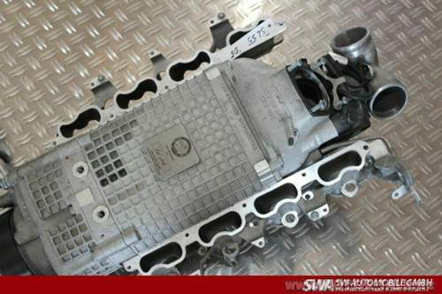

wenn ich die Drosselklappe vom sl nehme muss ich auch den luftfilterkosten vom sl nehmen und passt die Drosselklappe mit den loechern oder muss ich einen Adapter bauen ,was muss ich noch umruesten wenn ich grosse Drosselklappe einbaue ?ich habe gerade gehoert das man in der zuendung mit grosser Drosselklappe weiter hoch gehen kann, was auch nochmal Leistung bringt
bekomme ich die vorkats so ab von den hauptkats? dann wuerde ich mir die originalen weglegen zum wieder einbauen und die normalen Serien kruemmer lassen, dann von da aus ein stuck bauen mit flexrohr anstatt vorkats und an die hauptkats, die sonden sind ja auch kein Problem , da hole ich mir einen sonden Gewindeschneider und baue die sonden gewindeaufnahmen selber , schweisse die auf, sozusagen baue ich das stueck einmal modifiziert nach und habe immer noch den original teil
hallo ist das die Drosselklappe ?
