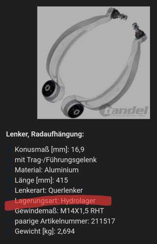

Die Probefahrt war ausgiebig und auf der Bühne hat er auch en guten Eindruck gemacht. Einzige Stelle war ein ölender Querlenker.
Sobald er hier ist, werd ich mal zu Audi fahren. Dann sollte ich ja vollen Einblick bekommen.
Hmm, eine komplette Motorrevision finde ich nun nicht so prickelnd und seit wann ölen denn Querlenker?
Also nichts Gravierendes außer das der Motor vll. einmal hoch gegangen ist.
