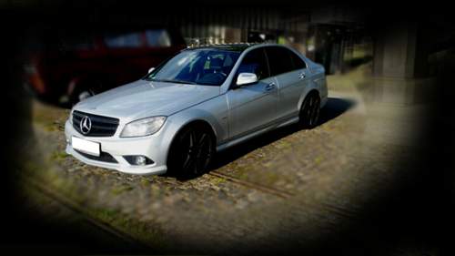

Kleines update Freunde
Ich wollte jetzt keinen neuen thread eröffnen
Ich hab gemerkt das der wagen bei zügiger Fahrweise anfängt etwas verbrannt zu riechen.
Motorhaube auf und wenn man vor der Motorhaube steht rechts oben am Motor quasi wo die rechten zundspulen sind nur da drunter halt aber auf dieser Linie
Da kommt manchmal sehr leichter Dampf raus und ich hab da unter den zundspulen ein Rohr entdeckt das etwas mit Öl verschmiert ist
Meine Vermutung ist das irgendwo was undicht ist und wenn es auf das heiße Rohr (wahrscheinlich krümmer zum kat)Tropft verdampft das natürlich und riecht verbrannt.
Wenn man von oben schaut sieht man auch das Getriebe das ist auch etwas feucht
Ich habe jetzt bedenken wo das her kommt.
Ich gehe gleich mal zum freundlichen und bin gespannt ob die mir mal so spontan helfen können.
@Thiago_C in diesem Video wird das gut erklärt wie man bei Mercedes Ölverlust lokalisiert.
https://www.youtube.com/watch?v=pE14jO2wkqo
Viel erfolg!
Hab am Freitag ein Termin dafür das dass alles mal von unten usw gereinigt wird dann bisschen fahren und schauen wo es her kommt
So vom ersten blick sieht man nicht viel.
Von unten ist die "kleine" ölwanne (so hat der Meister die gennant)
Undicht

So leute ich habe nun endlich herausgefunden woran es liegen könnte bzw wo das öl denn herkommt.
Ich werde im anhang ein bild aus dem netz hochladen.
Es handelt sich im hinteren teil des motors um 2 kleine "kappen" eine größer die andere kleiner
auf englisch heißen die dinger expansion caps.
die kosten an sich cirka 15 euro insgesamt und ich hab gesehen das dies eine eigentlich einfache sache ist.
Mercedes verlangt mir für den wechsel 200€...
Hab mir mehrere videos im internet davon angeschaut das ist eine sache von 15 minuten.
Hat das einer schon mal gemacht von euch? was muss ich beim wechsel beachten
muss ich auf die dinger dichtmasse drauf machen ?
Mfg Thiago
Hi. Nein die Nockenwellen kappen kannst du so mit dem flachen schrauben Zieher raus clipsen und mit der Hand oder einem kleinem flachen Hammer so wieder rein drücken.
Aufpassen beim Kauf es gibt verschiedene Größen.
Teilweise sind nur 2 verbaut teilweise auch vier.
A 000 998 65 00
A 000 998 56 00
Das sind die zwei die ich ersetzen muss.
Kann vielleicht jemand bestätigen ob ich das die richtigen sind ?
Denke mal schon bin mir aber nicht 100% sicher
Kleines update
Habe so eben die kappen ersetzt und bei einem Freund so möglich wie es ging in dem Bereich wo es getropft hat mit bremsenreiniger gereinigt.
Ich hoffe die sache hat sich dann erledigt
Das ganze hat mich 11€ gekostet.
Die 2 kappen habe ich bei Mercedes direkt bekommen.
Schätze mal der Motor ist sonst soweit dicht.
Ich werde nach circa 100 km mir den wagen noch mal von unten anschauen usw
Aber wenn der Gestank weg ist und der Rauch dann müsste sich die Sache ja erledigt haben
