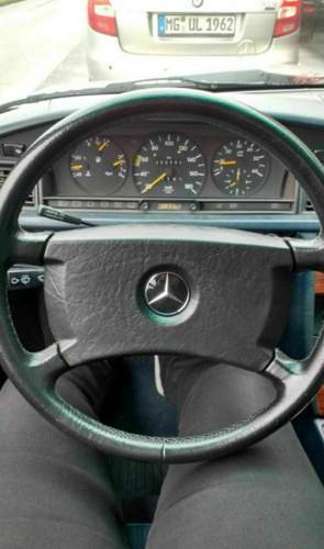

Hallo, den Drehzahlmesser hast du aber vom Benziner, wenn dieser bis 7000U/min geht, oder? :-)
Gruß Robert
Die Sitze finde ich sehr schön.
Gruß Robert
Ja der Drehzahlmesser ist von einem Benziner.Da der Wagen auch eine neue Lichtmaschine mit Klemme W bekommen hat,wollte ich unbedingt einen Drehzahlmesser einbauen.Da es nicht so einfach ist einen Drehzahlmesser von einem Diesel zu bekommen habe ich das Teil von einem Benziner genommen.Ein Kondensator wurde gewechselt bzw, neu eingelötet und alles funktioniert einwandfrei.
