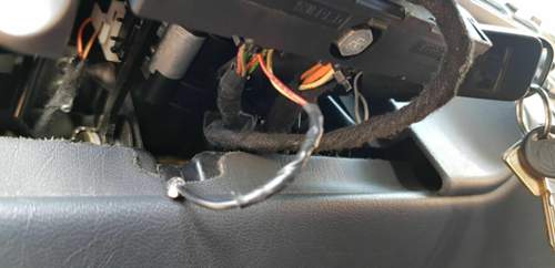

Kurzes Update..
Immer noch kein Abblendlicht..
Erneut EAM gewechselt, Zustand unverändert. Bin beim örtlichen Taxi Schrauber gewesen. SD sagt kein Fehler im Bereich EAM / AAM.
Istwerte sind : Abblendlicht an, obwohl es aus ist!
Fernlicht und Lichthupe sind aus laut SD , funktionieren aber. Hier ist aber schon gebastelt worden.. Das von mir fotografierte Kabel geht direkt zum Fernlichtrelays. Das Signal vom Lichtschalter Fernlicht/Lichthupe wurde direkt auf das Relais gelegt. Erklärt auch warum bei Zündung AUS Fernlicht und Lichthupe funktionieren. ( Relais bekommt Dauerplus Klemme 30)
Ich habe mal alles so angeklemmt wie es gehört, dann geht nichts. Wobei ich nicht weiß wie das Fernlichtrelais angesteuert wird!?? Da sind keine Leitungen!? Nur Klemme 30 über die Steckschiene und über die Sicherungen an die Scheinwerfer. Das kann ja nicht richtig sein!?
Desweiteren habe ich noch den Lenkstockschalter getauscht, keine Änderung und die Leitungen vom EAM an die Scheinwerfer auf Durchgang gemessen. Alles i.O. auch Richtung Masse. Allerdings gibt das EAM nur 1,1 Volt raus Richtung Scheinwerfer.. (bei eingeschaltetem Abblendlicht.)
Sorry, für das Durcheinander.. das entspricht meinem gedanklichem Zustand im Moment..
Im Moment hab ich jetzt das Abblendlicht über ein Relais geschaltet damit ich überhaupt Licht habe..
Achtja, der Schlüssel.. lies sich auch über SD nicht anlernen.. Ich habe dann mal geschaut ob er überhaupt sendet..
Hab den funktionierenden mal ganz dicht an meine alten PC Lautsprecher gehalten, und siehe da es waren leichte Störgeräusche zu hören.. bei dem defektem nicht. Nachdem ich ihn ein wenig „bearbeitet“ habe ( mehrmals Batterien raus und rein, auf dem Tisch geklopft..) kamen auch die Störgeräusche und er lies sich gleich beim ersten Versuch anlernen..
VG
Christian

Das Relais fürs Licht ist im Beifahrer Fußraum an der A Säule. Aber kann gut sein das dein AAM im Eimer ist.
Geht der Lüfter im Sicherungskasten noch ? Xenon ? Weder Automatik noch Manuels Licht gehen ?
Sonst geht alles ? Armaturenbrett Innenraum Beleuchtung geht auch ?

K 22 Abblendlicht K30 Nebelscheinwerfer Im Motorraum
Auf der Beifahrerseite ist das Fernlicht, steht doch auf dem Deckel ..... F20 Sicherung K6 Relais
Ich glaub der sitzt im Kombiinstrument, wirf mal ne Jacke drüber. Aber ich glaub das AAM ist ausgestiegen.
Wenn du nichts hörst und spürst wird der nicht laufen. Wenn Lüfter im Eimer, dann ist das AAM auch im Eimer .

K22 hab ich nicht, weder im Plan noch ist das Relais vorhanden. Ja, Fernlicht im Fußraum ist beschrieben und funktioniert ja auch.. ich hatte gehofft da ist noch ein Relais..
In meine Beschreibungen taucht nirgendwo Abblendlicht auf, weder als Sicherung oder als Relais..
Wird das allein über das AAM Modul gesteuert?
Gibt es eine Fehlermelung wenn das AAM platt ist? Soweit wie das lesen kann sind keine Feher gespeichert..
Wenn das Fernlicht funktioniert, wieso hat dann das Umpinen nicht funktioniert? Das AAM hat überall seine Finger drinnen

Umstecken hat funktioniert, hab jetzt halt die blaue Lampe dann an.. und kein Standlicht mehr.. Kabel zu kurz..
Lichtsensor funktioniert auch, ist jetzt dunkel genug.. aber auch dabei kein Abblendlicht.
