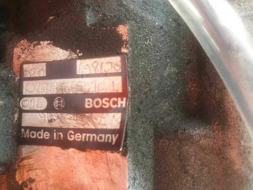

Hab ja nen AKE bj 2000...
Gestern wollte ich die Pumpe tauschen,Pumpe besorgt die für den Motor bei dem Baujahr passen würde...106E.
Die Pumpe die drin war war aber ne L...läuft jetzt mit der E natürlich nicht.
Wo unterscheiden sich die pumpen.ich vermute mal das der motor mal gewechselt wurde weil auch die nockenwellen gut aussehen...frage ist jetzt kann ein
2000er motor mit ner L Pumpe laufen oder ist es eher n tauschmotor?worin unterscheiden sich die beiden pumpen?
Pumpensteuergerät hat Datum 2000...

Bei der ausgebauten steht auch nur die Boschnummer drauf...jetzt bin ich unsicher welche da rein muss
Boschnummer ist
0470506016L
Themenstarteram 26. August 2019 um 5:47
Würde behaupten eine L
Laut www ist das ne E Pumpe wie es auch normal wäre. Allerdings find ich da die boschnummer nur ohne das L...deswegen bin ich unsicher.
Auf der Pumpe die drin war steht keine 059...Nummer.ich werd langsam bekloppt mit den pumpen... :D
