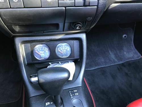

heute war ich mit meinem Dreier VR6 Automatik mit 160 bis 180 kmh auf der Autobahn unterwegs, als der Wagen plötzlich keine Leistung mehr abgab. Habe dann in der MFA noch nach der Öltemperatur geschaut: etwas erschreckende 146 Grad.
Zufällig kam ein Rastplatz. Habe den angesteuert. Dort ging der Motor aus und war nicht mehr zu starten. Der Anlasser drehte den Motor nicht mehr durch, ich mußte mich abschleppen lassen.
Wassertemperatur komplett normal, keine Warnleuchte an.
Hat einer eine Idee, was passiert sein könnte?
Hi. Das erschreckt mich in der Tat auch sehr! Bei dem Tempo hatte meiner nie mehr als 102-104°C Öltemperatur. 146 Grad Öltemperatur hatte ich NIE, auch nicht bei Tacho 240.

Nächste Frage ist wie vertrauenserweckend war die Öltemperatur? DER VR hat doch einen Öl-Wasserwärmetauscher, das hätte das Kühlmittel doch um einiges erwärmt. Gut, die neuen Anzeigen zeigen selbst bei 107 °C Wassertemperatur noch 90 °C an. Witzloses Instrument somit.
Nicht, dass der Sensor einen weg hat und du dadurch "Blödsinn" ausgegeben bekommst.

Ja, dass der Sensor womöglich nicht richtig anzeigt, darüber habe ich auch schon nachgedacht. 146 Grad ist ja schon ein Mondwert; und das im Winter bei 3 Grad plus.
Bei dem Motor handelt es sich im übrigen um eine revidierte, aufgebohrte AAA-Version.
146 Grad Celsius Öltemperatur kenne ich von Motoren, die bald darauf einen Lagerschaden hatten. Habe selbst schon welche kaputt gefahren, da sind die Pleuellager rausgeschmolzen und lagen dann stückchenweise in der Ölwanne. Klar, dass das Öl dann entsprechend heiß wird.

habe heute mit dem Meister tlf. Er bestätigt exakt das, was du schreibst. Er sagt, der Motor habe wohl einen Lagerschaden, die Öltemperatur würde darauf hinweisen. Muß wohl ein neuer rein.
