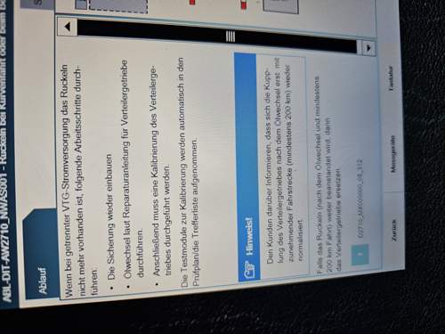

Hallo
Habe von meinem VTG Öl gewechselt und kann mit Rheingold 3.54 nicht kalibrieren, weiß jemand warum? Version zu alt? Kann jemand eine neue Version teilen oder ähnliches?
Zudem habe ich als Fehler Botschaft mit Raddrehzahl etc., anscheinend ist da die Codierung zurückgesetzt bzw. Status uncodiert? Hatte jemand ähnliches?
Bmw x3 35d f25 2012 ATC45L
Danke und LG

Hi. Muss man beim X3 F25 Facelift von 2015, mit dem ATC45L VTG irgendwas zurücksetzen nach dem Ölwechsel? In Rheingold gibt es kein Punkt mit Ölwechsel. Das war ja beim Vorgänger so.
Einfach Öl wechseln und fahren, oder muss trotzdem irgendwas gemacht werden?
Du solltest die VTG Service Funktion abarbeiten, sonst bekommst du trotzdem irgendwann den Fehler VTG Ölalterung eingetragen, das Steuergerät das nur berechnet und nicht wirklich misst.
Kalibrieren geht mit einer neueren Rheingold Version
Kalibrieren kann er auch mit xDelete und anderen Apps. Die Kalibrierung allein, sagt dem Steuergerät nicht, das frisches Öl eingefüllt wurde. Sobald der Fehlereintrag "Ölalterung" eingetragen ist, kann man ihn auch nur durch Abarbeitung der Service-Funktion löschen. Das kann auch jede ältere Rheingold Version.

Der Verschleiß-Wert vom Öl muss auf jeden Fall zurück gesetzt werden. Andernfalls bringt der Ölwechsel gar nichts und der Stellmotor fährt die selben Stellungen/Positionen an wie vorher. Nach 50-100 km "Anlernfahrt" weiß dann das Steuergerät wieder wie die Lamellenkupplung in welcher Fahrsituation anzusteuern ist.

Der Öl-Verschleißwert muss immer zurück gesetzt werden, wenn das Öl im VTG gewechselt wurde. Ansonsten spart euch das Geld und lasst das Öl drin. Mit welcher App ihr das macht oder wie das in den Apps bezeichnet wird, weiß ich nicht. Fakt ist, bei BMW wird der Wert zurück gesetzt, damit der Stellmotor sich neu Adaptieren kann.
