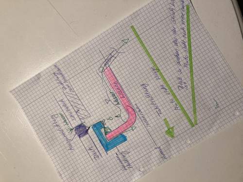

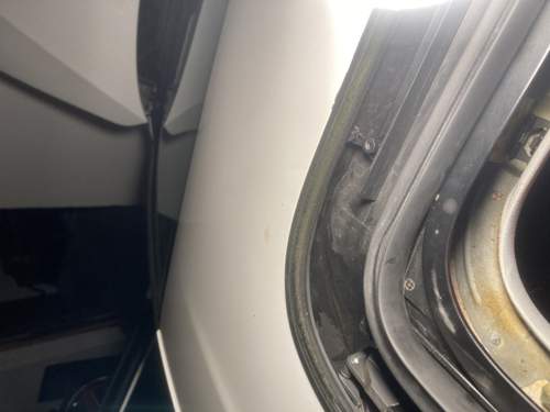

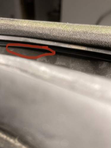

Letztes Jahr Wassereintritt . Sichtbar an der A-Säule Fahrerseite. Ab zu VW (war noch im ersten Jahr nach Gebrauchtkauf). Dort wurde wohl ein abgeknickter Ablaufschlauch diagnostiziert und gerichtet. Jetzt ein Jahr später wieder Wassereintritt. Sichtbar wieder A - Säule. Leider schaffe ich es nicht dieses zu reproduzieren. Scheinbar läuft nur Wasser rein wenn das Auto ganz bestimmt steht. Letzten Platzregen über Stunden war nix zu sehen. Ein paar Tage später normaler Regen auf einmal wieder Feucht. Ich vermute das es daran liegt wie sich die Karosserie verwindet und dann ggf iwo ein Spalt entsteht. Werde wenn es wärmer ist mal den Himmel runternehmen und schauen ob ich den Fehler finde....
