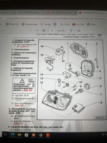

Guten Tag. Ich möchte die Beleuchtung meines Volkswagen Bora verbessern. Ich habe 2 neue originale Hella-Scheinwerfer 1EH963560601 erworben. Ich habe nur die Scheinwerfer. Ich weiß nicht, welche Steuergeräte ich kaufen soll. Soweit ich weiß, stammen sie aus der zweiten Generation (sie stammen aus dem Jahr 2003). Ich füge Fotos bei, um zu sehen, ob Sie mir helfen können. Vielen Dank im Voraus.
Kasten
Scheinwerfer mit nur 1 Stecker
Scheinwerfer mit nur 2 Stecker

Nur der linke Scheinwerfer verfügt über einen Anschluss für ein Steuergerät, allerdings muss man eine mit Silikon verklebte Abdeckung entfernen. Die Wahrheit ist, dass ich ein wenig verloren bin
Wenn ich das richtig sehe und es sich wie beim Golf 4 verhält, dann sind das Scheinwerfer der ersten Generation (da die der zweiten die Steuergeräte hinten am Scheinwerfer sitzen haben und nicht wie die der ersten Generation, im Radkasten) und du benötigst nicht nur die Steuergeräte, sondern auch noch die komplette automatische Leuchtweitenregulierung, sowie eine Scheinwerferreinigungsanlage. Und egal wie günstig du die Scheinwerfer bekommen hast, wird das nicht nur sehr teuer, sondern für dein aktuelles Know-How für dich unmöglich nachzurüsten, da dafür Kabel durchs komplette Auto gezogen und an diversen Stellen angeschlossen werden müssen und du ja jetzt schon verloren bist, sprich dann noch um einiges verlorener sein wirst. Ich persönlich würde dir auch empfehlen die Scheinwerfer wieder zu verkaufen und dir LED Glühbirnen von OSRAM oder Philipps zu holen, die auch ein sehr gutes Licht machen und die eben genannten Hürden nicht aufweisen.

Die Scheinwerfer sind von der zweiten Generation und stammen aus dem Jahr 2002, diese stammen aus dem Jahr 2003. Ich denke, der linke verhält sich als Master und der rechte als Slave, daher gibt es nur am linken einen Anschluss für das Steuergerät. Die Steuergeräte befinden sich beim Bora unten am Scheinwerfer, beim Golf hingegen hinten. Ich müsste bestätigen, ob ein Steuergerät im linken Scheinwerfer (ich weiß, welches ich kaufen muss) und die 10-auf-12-Pin-Adapter ausreichen, damit sie funktionieren. Ich würde die Richtmaschinen später über Kufatec kaufen. Vielen Dank im Voraus an alle für die Hilfe.

Zu dem Steuergerät:
7M3 907 391
Steuergerät für Leucht-
weitenregelung

Bei dem Xenonumbau hier muss eine Scheinwerferreinigungsanlage her, und eine automatische Leuchtweitenregulierung. Damit wäre es dann legal.

Das Video bringt dir leider nichts, da geht es ja um die 1. Gen Xenon. Da hab ich nicht aufgepasst.
Hab eben mal bisschen gesucht und hier ist auch ein Steuergerät abgebildet welches du benötigst.
https://www.b-parts.com/.../...9-2000-2001-2002-2003-2004-2005-2576254
Teilenummer 7M3 907 391
