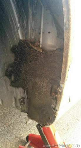

Hallo. Bei unserem bora ist in der kalten jahreszeit immer die Windschutzscheibe innen angelaufen.
Jetzt stand das auto 2 tage lang und es waren innen tropfen auf der Scheibe die eingefroren sind. Es hat nicht geregnet.
Der fussraum scheint auch trocken zu sein wenn man die fussmatten aufhebt. Kippt man oben wasser rauf rinnts auch unten bei den kotflügel wieder raus.
Was kann ich noch probieren?

Soo. Habe heute die innenkotflügel abmontiert und den dreck fein säuberluch herausgestemmt. War hart wie beton und gefroren.
Leider funktioniert das foto einfügen hier nicht. Waren sichet 2kg pro seite

So, nach fast einer Woche kann ich sagen dass bis jetzt die Scheibe nicht mehr feucht ist!
Hier mal die Bilder vom Dreck.
12369067-10208054486902559-4270034371356894445-n
10303875-10208054485782531-5632770458069994763-n
:eek::eek::eek:
Und ich dachte, dass bei mir viel Dreck drin war....
War schon Rost zu sehen?
Ja der linke Kotflügel ist durchgerostet.
