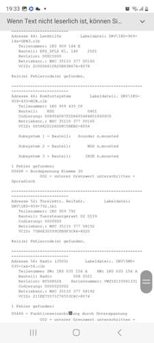

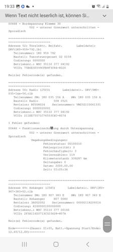

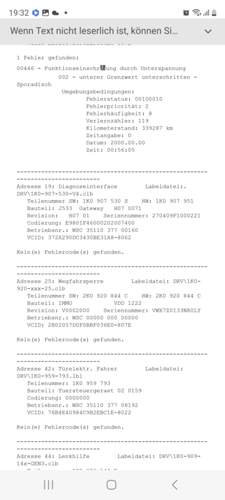

Und bräuchte dringen hilfe, habe eine vw caddy maxi
2.0 tdi bmm motor
Den ich neu auf gebaut habe ...
Der anlasser dreht .
Aber er will einfach nicht anspringen hab mit vcds keine fehler gefunden.. hat einer eine idee
Grus tim12
