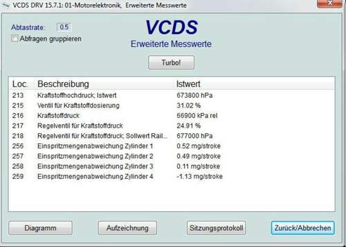

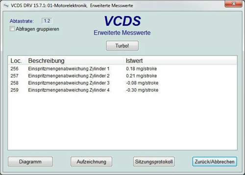

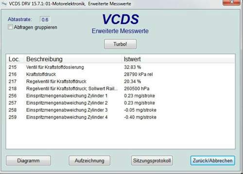

Hallo Leute,
diese Problematik wurde zwar schon viele Male hier angesprochen und es wurden auch verschiedene Diagnose- und Lösungsansätze geboten, aber leider hat mir das nicht geholfen mein Problem zu lösen.
Mein Problem ist das mein 2.0 TDI bei Vollast, also hauptsächlich bei starker Beschleunigung in den Notlauf geht und die Kontrolleuchte dann leuchtet.
Aus dem Fehlerspeicher kann ich dann folgenden Fehler auslesen:
5211 - Kraftstoffsystem (Bank 1) Rail-/Systemdruck zu niedrig - P0087 00 [101]
Aus Verdacht, bzw. auf Rat von verschiedenen "Fachleuten" habe ich das Krafstoffmengenregelventil UND das Druckregelventil am Rail erneuert, aber leider tritt der Fehler immer noch auf.
Laut einigen anderen Aussagen könnte es auch an den Injektoren liegen.
Da diese nicht gerade billig sind würde ich gerne Gewissheit haben bevor ich diese nun auch erneuere.

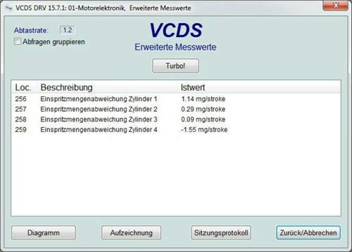

Habe mit VCDS die Einspritzmengenabweichung geloggt, werde aber aus den Werten nicht wirklich schlau.
Die Info´s die ich dazu bis jetzt bekommen habe widersprechen sich, aus diesem Grund wollte ich mal hier anfragen ob mir jemand sagen kann ob die Werte der Injektoren OK sind oder nicht.
Ich würde mich sehr freuen wenn mir jemand weiterhelfen kann.
Gruß,
Dave
Injektorenwerte im Leerlauf
Injektorenwerte bei 1600 rpm
Injektorenwerte bei 2000 rpm
Injector 1 und 4 sind über 1, die würde ich überholen lassen...
tausche zuerst die Tankpumpe. Das klingt sehr nach der.
beim B7 ist es eine 4,5 oder 5 Bar weil vorne keine zweite ist. 0,5 Bar ist falsch.
Einspritzmengenabweichung sieht nicht so gut aus aber ist gerade noch ok. Der Fehler kommt mMn nicht von den Injektoren solange der Motor rund läuft.

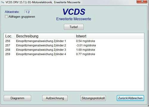

Hab danach nochmal die Einspritzmengenabweichung geloggt. Diese sieht nun seltsamerweise um einiges besser aus als gestern noch.
Vielleicht sollte ich auch noch hinzufügen das er schon seit längerer Zeit sehr stark schwarz qualmt.(Das Heck ist vom schwarzem Ruß überzogen). Eine neuer DPF ist schon bestellt der die Tage dann auch ausgetauscht wird.
Autobahn bei ca. 2300rpm
Leerlauf
Bei -3 läuft etwas schief. sieht aus als hättest du einen Zylinder weniger. Die anderen Werte sind super. Du hast aber keine Metallspäne in der HDP oder? Nicht, dass deswegen die Injektoren klemmen.
