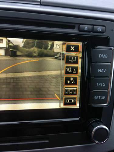

Jetzt aber zum Umbau auf DM:
Ihr braucht ein Discover Media ohne Komponentenschutz. Hier gibt es mehrere Möglichkeiten.
- Ihr könnt euch eines kaufen, was bereits keinen KS mehr hat
- Ihr kauft ein gebrauchtes und lasst den KS entfernen (macht SUWTEC)
- Ihr kauft ein neues bei VW und lasst den KS entfernen (s.o.)
Wichtig dabei ist, dass das DM möglichst die Ausstattung hat, welche ihr später haben wollt.
- DAB + ist an die Hardware gekoppelt
- Sprachsteuerung oder App Conect kann nachgerüstet werden kostet aber ca. 200 Euro
Ich persönlich würde mit meinem jetzigen Wissen ein fertiges DM mit allen Freischaltungen (BT, Radio, DAB+, Navigation, Sprachsteuerung, App Conect, WLan) und bereits entferntem KS bei Tim kaufen.
Die Geräte sind neu/gebraucht (je nach Bestellung), der Service ist erstklassig und ihr bekommt Top Antworten auf alle eure Fragen!
Dann braucht ihr einen Quadlock-Adapter „Alt auf Neu“ und einen Quadlock-Adapter, welcher die Kommunikation zwischen dem im Korea CC eingebauten 3D Tacho und dem DM stört. Hintergrund ist, dass der 3D Tacho dem DM den Softwareseitig entfernten Komponentenschutz wieder anlernt und somit das DM nach einer Weile wieder sperrt. Ich habe sehr lange gebraucht, da ich nicht verstehen wollte, dass bei einem neuen Fahrzeug Bj 2016 ein original bei VW gekauftes Radio nicht angelernt und so mit der Fahrgestellnummer für immer verknüpft werden kann. Vergesst es einfach! Es geht nicht ;-)
Wenn ihr App Conect nutzen wollt, braucht ihr eine USB Buchse, welche dies unterstützt. Ich habe lange gesucht, bis ich einen gefunden habe, der genau in die Aussparung in der Mittelkonsole passt. Er ist vom Polo (6C0 035 249 B) denn der, welcher im originalen CC mit werksseitig eingebautem DM ist, passt beim Korea CC aufgrund einer anderen Mittelkonsole nicht.
Weiterhin braucht ihr 2 Fakra- Verlängerungen (2Meter, Männlich, Weiblich). Mit diesen könnt ihr sowohl DAB+, als auch GPS von der ExboxIII unter dem Beifahrersitz zum Radio verlängern.

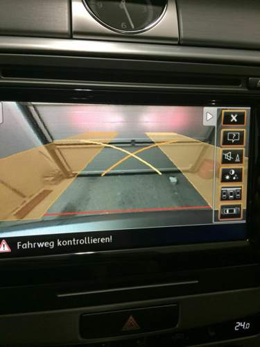

Für die Nutzung der RFK habe ich das originale RFK Steuergerät gegen das 7n0907441b getauscht. Hier könnt ihr den 54Poligen Stecker zerlegen und die PINs gemäß meinem Bild in das 7n0 umpinnen. Die Pins können einfach aus dem 54 poligen Stecker in den neuen 20 poligen Stecker umgepinnt werden (kein Löten notwendig).
Lediglich 1 Kabel muss im 20 pligen Stecker(neues Steuergerät) von Pin 14 auf Pin 1 eines grünen 2poligen Stecker (für den Emblem Motor) neu gezogen werden (30 cm in unmittelbarer Nähe).
Anschließend das graue Fakra Kabel (RFK) auf den grauen Fakra-Eingang am Steuergerät stecken. Vom grünen Fakra-Eingang muss ein ca. 6 Meter langes Fakra-Kabel zum Radio (DM) gelegt und auf den blauen Stecker am neuen Quadlock Pin 6/12 eingepinnt werden.
Das Mikrofon geht im Korea CC vom Himmel unter den Beifahrersitz. Dort könnt ihr es an der ExboxIII, 10 poliger schwarzer Stecker an Pin 1/10 abgreifen. Es muss mit einem geschirmten Kabel (RG174) zum DM gezogen und auf Pin 1 (Plus) und Pin 7 (Schirmung) ebenfalls des blauen Stecker am neuen Quadlock eingepinnt werden.
