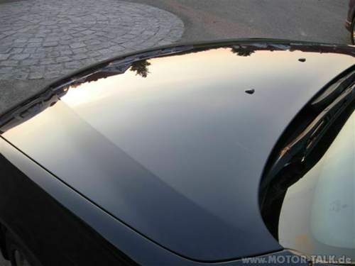

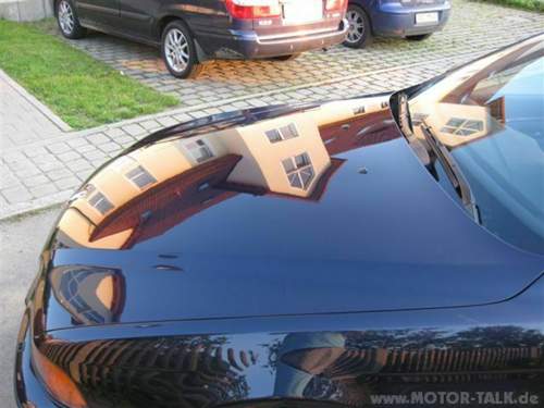

bzgl. der Insektenreste muß ich Dich leider schocken: Das sind keine 'angetrockneten Flüssigkeiten', sondern hier haben Insektenkadaver auf dem schwarzen Lack in der Sonne gebrutzelt und die dabei entstehenden Stoffe haben den Decklack angefressen. Da ist also nichts drauf, da ist was runter, was nicht ohne Weiteres ersetzt werden kann.
Unter anderem die Lacke "Deep Black Perleffekt" (VW) und "Phantomschwarz perleffekt" (AUDI) sind verschrieen dafür. Ich habe letzteren gehabt, daher weiß ich so gut Bescheid darüber.
Ich habe sogar meine damalige Reaktion wiedergefunden, als ich langsam gemerkt habe, dass das zum Problem wird :) :
http://www.motor-talk.de/.../...-ist-mit-diesem-lack-los-t2294022.html
Diese Spuren (sowie auch Vogelkot, der nicht umgehend entfernt wird), sind nur durch Politur wieder loszuwerden, und zwar nicht, indem man da mal eben mit nem Lackreiniger aus dem Baumarkt drüberrockt.
Obwohl ich es damals nicht versucht habe, traue ich dem MEGUIARS Ultimate Compound zu, da was mit der Hand zu reissen. Ansonsten kann ich Dir nur ans Herz legen, Dich entweder an diese Spuren zu gewöhnen oder Dir eine kleine Excenter-Poliermaschine zuzulegen - nur so kannst Du der Lage Herr werden.

Das auf jeden Fall. Es gibt gute und günstige Wachs bzw. Versiegelungen, die einen Basis-Schutz darstellen. Beispielhaft seien hier das Collinite 476 oder das Finish Kare 1000P genannt. Damit wird der Lack geschützt, so dass Umwelteinflüsse nicht so schnell Schaden hinterlassen.
Ein anderes Thema sind die Spuren, die schon im Lack sind. Die gehen nur mit viel Arbeit wieder raus. Einen Ansatzpunkt hat die @Celsi ja genannt.
Weitere Empfehlenswerte Produkte, gute Shops sowie einen generellen Einstieg ins Thema findest du in der bereits erwähnten FAQ.
Bzgl. Schutz gegen Vogelkot oder die Insektenseuche habe ich leider selbst mit 2 Schichten Dodo Juice Supernatural nichts ausrichten können: Was Klarlack anfrisst, lacht sich schlapp über jede noch so dicke Wachsschicht.
Vllt. ist das FK1000P ja resistenter, das gabs damals noch nicht, aber große Hoffnung habe ich da nicht.
