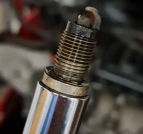

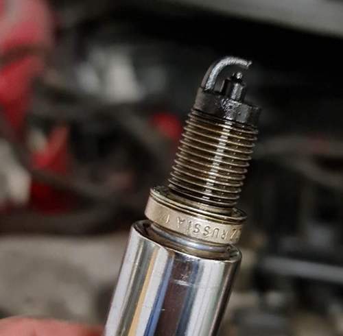

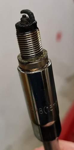

Jetzt ging er zwar anaber der Ganze Motor Wackelt und auch im Innenraum wackelt alles.
Schätze mal entweder falsch gezündet oder es ist doch die steuerkette.
Im Tacho leuchtet nur die gelbe Abgaslampe.
Auslesen funktioniert leider nicht, da die Geräte nicht erkannt werden. (Sicherungen sind aber alle heile)
