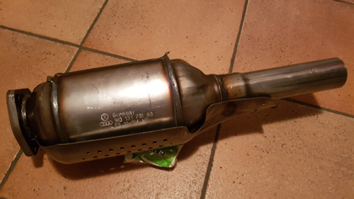

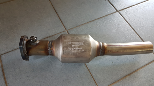

Ich habe die selbe Einstellung wie du bottyxxl, aber beim Kat bin ich echt vom Glauben abgefallen, selbst "Premium" Marken wie Eberspächer und Bosal bauen nur noch "Gewinnmaximierungsprodukte", sind trotz stolzem Preis allesamt viel zu klein, wodurch der Motor (AFT) Unmengen an Sprit säuft und schlechter durchzieht. Auch die hier im Forum empfohlene Low Budget Variante für 99 Euro aus Ebay hatte die kleine Keramik verbaut (wenigstens war die fair eingepreist). Hab also die VW Variante vom Freundlichen gewählt , vergleich mal die beiden Bilder miteinander!
Man kann sich auch alles extrem umständlich machen.
Man kauft sich bei HJS einen 200 Zeller Metallkat, im netz kann man den Auspuffflansch für wenige Euro kaufen. Ein Lamdaanschluss zum Anschweissen kostet runde 5 euro.
Das läßt dir dann mit wig zusammenschweissen und hast dann einen Kat nach deinen wünschen, dagegen sind die ganzen original keramikkats von vw einfach müll.
