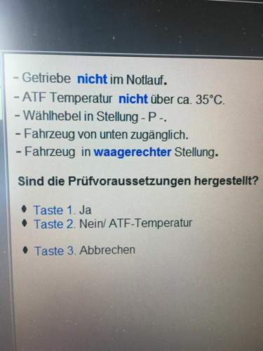

Hier noch was zur ATF Temperatur, laut VW Tester soll diese beim Wechsel nicht über 35 Grad sein !!
