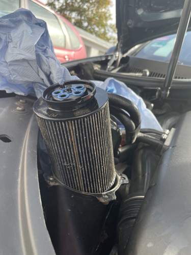

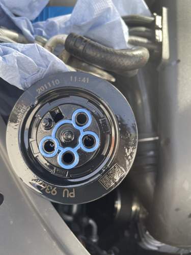

Sollte der Dieselfilter schwarz bzw dunkel verfärbt sein, kommen meines Wissens nur 2 Stellen in Betracht, da sich dort eben Diesel und Motoröl vermischen können:
-die Tandempumpe, die ist aber ja neu.
-oder bei den PDE-Elementen, wenn die im Kopf eingearbeitet sind und der bzw die Dichtringe nicht mehr sauber abdichten können. Dann kann Öl an/in den Diesel gelangen UND dort eben Luft gezogen werden.
Was man dann macht, muß man dann sehen, ggf dickere Dichtringe verbauen um einen Kopf- und PDE`s-Tausch zu umgehen. Habe ich allerdings noch nie getestet!
Außerdem muß man sich dann den NW- bzw PDE-Bereich genau angucken, dort ist auch gerne und oft Verschleiß zB an den Nocken/Hydros und den Druckstücken der PDE`s.
Ob sich das dann noch alles lohnt, muß man für sich rechnen, der G5 ist ja nun nicht gerade zB/ua rostresistent.

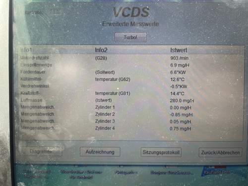

Also hab gerade mal einen Startversuch unternommen (hab VCDS angehabt), anbei zwei Fotos - das erste direkt beim Start und das zweite etwa 30 Sekunden später. Anbei auch ein Foto vom Kraftstofffilter! Ich meine aber dass er immer so verfärbt war, also auch die letzten Wechsel. Die Tandempumpe ist wie gesagt seit Ende Juli / Anfang August 2022 neu
Er sprang tadellos an. Hab jetzt wieder 3x entlüftet nachdem es ne ziemliche sauerei wurde als ich den Filter draußen gehabt habe
Die kommende Woche werde ich das Auto täglich benutzen und beim Start VCDS immer anhaben.

Dein Dieselfilter ist verfärbt, original sehen die doch immer hell aus, also der Filterteil an sich.
Allerdings habe ich schon etliche gehabt wo der Filter verfärbt war und keiner hatte Startschwierigkeiten usw gehabt. Nur iwann wird`s eben zu viel und macht sich bemerkbar.

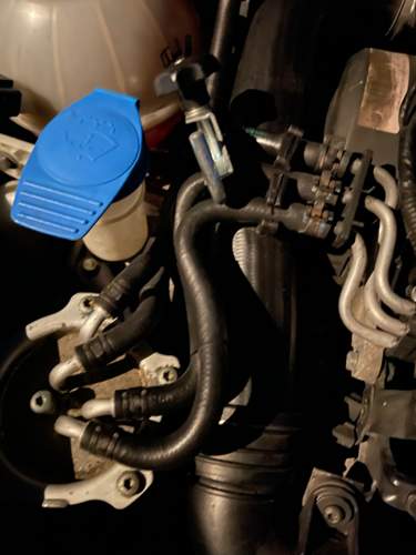

4. Zulauf an der Tandempumpe abdrücken
Ich habe auf anraten eines Mechaniker den ich kenne die obere Zulaufleitung an der Tandempumpe mittels Werkzeug abgedrückt. Ebenso hab ich zur Sicherheit am Kraftstofffilter die Zulaufleitung zusätzlich abgedrückt (war etwas schwierig, ging aber mit Spezialwerkzeug von Würth von einem Bekannten da die Kraftstoffleitungen sehr starr und dick sind, siehe Fotos).
==> Fzg. startet nicht bzw. nach langem orgeln erst

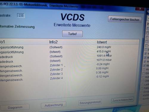

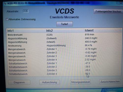

6. VCDS Werte auf der Spur zur Lösung
Habe in Zagreb dann den Laptop vorgestern mal angeschaltet und Kennwerte ausgelesen aus dem Motorsteuergerät
AGR Soll und Ist
Ladedruck Soll und Ist
Mengenabweichung Zylinder 1-4
Aufällig war, das AGR Soll und Ist im Stand abgewichen sind (siehe Fotos) und dass auf dem 4 Zylinder Mengenabweichung irgendwas nicht gepasst hat und hier ein zu hoher Wert war
