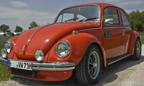

Er kommt schon mal tiefer, wenn du die Tieferlegungesfedern von KERSCHER nimmts.
Wie das aussieht, siehst du im Bild.
Noch tiefer vorn würde ich nicht empfehlen aus zwei Gründen:
1. wenn du mit Spoiler fährst... habe schon zwei zerbrochen:(
2. du musst den Radkasten umbördeln lassen bei 195x60x15
