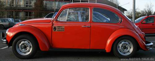

ich kirege noch nen Fön, trotz Bilstein B6 und Sportfedern mit Tieferlegung 80mm kriege ich die Kiste nicht weit genug runter. ich möchte keine Puma Achse ein bauen und möchte das nur mit Dämpfer und Feder machen. es gibt glaube ich gekürzte Dämpfer von Spax. Brauche ich für den gekürzten Dämpfer dann auch eine passende feder oder kann ich die normale Tieferlegungsfeder -80mm nehmen und sie einfach mehr stauchen. Oder hat jemand eine idee wie ich die Nase runter kriege, das sieht nämlich ziemlich peinlich aus. Danke für eure Hilfe.
Du hast Stoßdämpfer mit drei Punkt aufnahme da komms du nicht so weit runter wie bei der Zwei Punkt aufnahme. Du kannst den Federteller vorsichtig lösen und etwas tiefer neu festschweissen so wurde das am Anfang gemacht wo es noch keine Kurzen Feden gab.

Wenn du Öldruckdämpfer einbaust kommt er noch ein bisschen runter vorne. Was hast du für Federn verbaut? Kerscher 080?
Evtl. solltest du mal über eine Umrüstung auf 2 Punkt Achse nachdenken.
Danke für die Info, ich habe deMerwede Federn benutzt. Der Bilstein ist halt auch kurz vorm Aufsetzen. Kann ja nicht funktionieren. Ein Kollege denkt, dass auch Bilstein gekürzte Stoßdämpfer im Sortiment hat. Kennt hier jemand eine Bezugsquelle.

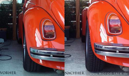

Hatte,dass gleiche Problem ....geht nur so wie Rennkäfer schon geschrieben hat .

Coole Kiste, ich habe jetzt verstanden, dass Du den Federteller tiefer gesetzt hast..Gruß
Richtig.................Du brauchst dann ,aber auch gekürzte Dämpfer.Zitat:

Hallo zusammen, danke für die Antworten, auch wenn mich hier der eine oder andere von der Seite anmacht. Habe mein Karre auch komplett auseinander gehabt und wieder auf Vordermann gebracht.
habe jetzt gekürzte Spax drinne und habe die Federn mit nageblichen -80mm gelassen. Der Abstand zum Rad ist jetz knappe 2 Fingerbreit und der Stoßdämpfer im richtigen Arbeitsbereich. Tiefer wäre schöner aber ich kann mit dem ergebnis jetzt erst einmal leben. Das Dämpfungsverhalten ist um Klassen besser als zuvor. Wenn ich mal wieder Kohle übrig habe probiere ich die Kerscher/ Bilstein Kombinantion...so und jetzt gehts zur Achsvermessung
