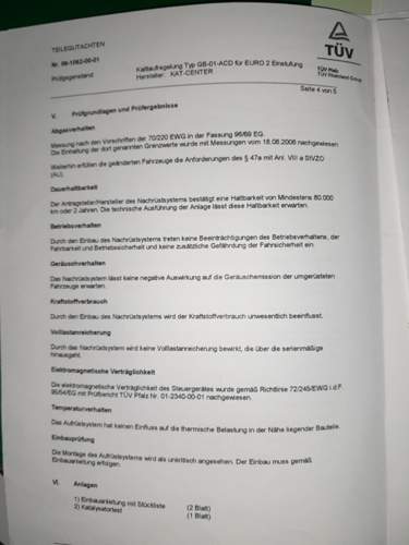

@Red1600i: Das Fahrzeug hat keinen "Abgaschip". Es handelt sich um ein normales Steuergerät. Der Chip daruin wurde auf 54 PS statt 46 PS optimiert. Die EURO II beruhen auf einem Kaltlaufregler. Der Regler ist auch ordnungsgemäß eingetragen, so dass die Steuer 118 EUR beträgt.

@Red100i: Es ist ein ganz normalen 1600i mit 46 PS und EUR I. Irgendwann habe ich das Steuergerät "verschickt" und mir einen Leistungschip machen lassen (ging damals noch bei M. Graf). Der Wagen hatte dann weiterhin EURO 1. Irgendwann einige Jahre später habe ich einen Kaltlaufregler gekauft, eingebaut und eintragen lassen = EURO 2.
Soweit ich mich erinnern kann muss M. Graf damals an einem EURO 2 Chip getüftelt haben, dass muss so 2005 oder so gewesen sein. Umgesetzt hat er es aber nicht mehr.
Bei dem in Rede stehenden 1600i erfolgte die Umschlüsselung aufgrund eines KLR und nicht wegen dem Steuergerät.

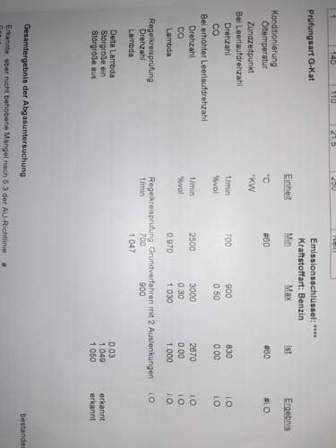

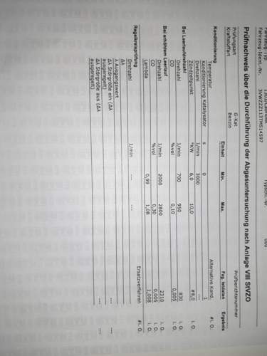

habe heute AU durchführen lassen und bestanden. Siehe Werte (Foto).
Ich bin dann ca. 100 Km Autobahn gefahren so 100 bis 110 Sachen. Als ich in die Garage kam, konnte ich den Motordeckel kaum anfassen, der war sehr heiß. Da kann doch irgendwas nicht stimmen?! Ist das bei euren 1600i auch so? Ich habe auch noch ein Foto von der AU 2022 eingefügt. Danke InPo
