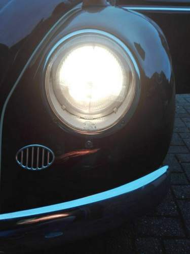

Hallo.
Kann man das Abblendlicht (normales Fahrlicht) beim Käfer verbessern??
Ich möchte gerne, wenn es machbar ist die Helligkeit des Lichts steigern. Das Licht ist bis jetzt zwar sehr gut, aber mich interessiert es, ob ich es noch besser machen kann.
Nun ein paar Fakten zu meinen Scheinwerfern:
1. Es sind liegende Scheinwerfer
2. Ich habe Porsche Scheinwerfer verbaut
3. der Sockel ist Bilux P45t
Anbei ein Bild.
Vielen Dank im Voraus für Eure Hilfe

Ja relais einbauen? Weil die Standard Kabel zu dünn sind!
Relais wie schon geschrieben und dann vielleicht noch diese Glühbirnen.
Die Kombination funktioniert bei mir super.

Steht auf deinem Glas H4? Sehen irgendwie so aus ...
Ja auf dem Glas steht H4

Welches Relais brauche ich und was bewirkt das ?!
Ist es nicht besser wenn man eine 60/55 Watt Glühbirne nimm??
Die 60/55 Watt Birnen haben meist keine Zulassung. Und noch dazu blendest du damit vermutlich den Gegenverkehr.
Du schaltest mit einem Relais direkt den Strom von der Batterie durch zum Scheinwerfer. Bei entsprechendem Kabelquerschnitt hast du somit mehr „Strom“ an der Glühbirne. Aber bitte pro Scheinwerfer ein Relais verwenden und entsprechend mit Sicherungen versehen.
Die alten Kabel und Schalter schlucken teilweise viel Spannung und dadurch haben die Glühbirnen keine volle Leistung.

Du kannst einfach 2 Wechsler-Relais nehmen. Und den Fußschalter oder Abblendlichtschalter für die Ansteuerung des Relais nutzen.

Ich würde mit 4mm2 von Batterie mit Sicherung zu Relais 0 und von da mit 2,5mm2 zu den beiden Relais.
Und von da mit 2,5mm2 und Sicherung von Relais 1 zu Abblendlicht 1 und von Relais 2 mit Sicherung mit 2,5mm2 zu Abblendlicht 2.
Und für das Fernlicht genauso.
Und die Masse vom Scheinwerfer auch mit 2,5mm2 zur Karosserie.

Nehme ein 2,5 m/m kabel und schliesse es direkt an Batterie Plus an.
Baue den Scheinwerfer aus Kabel nicht abziehen und Abblendlicht einschalten,nun das andere Ende des Kabel auf den gelbfarbenen Anschuss des Lampensteckers halten.
Jetzt wirdst du den Unterschied in der Leuchtstärke deutlich sehen sehen.
Gerade bei 6 Volt durch den doppelt so hohen Strom bei gleicher Leistung ist die Anlage auf Übergangswiderstände besonders anfällig.
