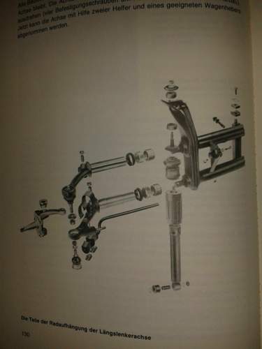

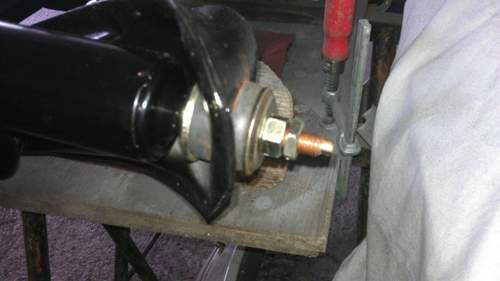

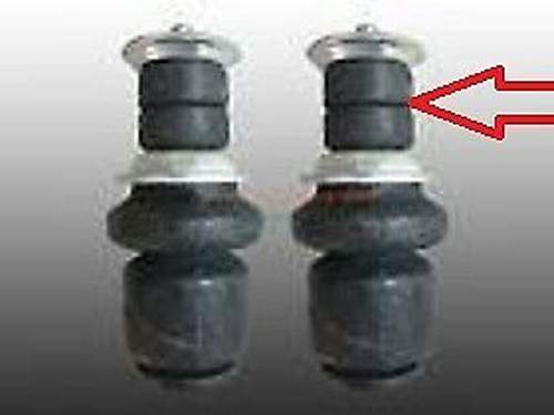

so habe das knallen und ballern gefunden, der vorbesitzer hat die stossdämpfer garnicht im oberen bereich fest gemachen.mich wundert es nur das der tüv nix gesagt hat und die werksatt beim spureinstellen nix gemerkt hat.fahre also quasi ohne stossdämpfer und es gehat auch so.
nun meine frage wie sieht der obere bereich aus und wie wird dieser an den stossdämpfer geschraubt ?
mfg trecka
Bild_1
Vielleicht kannst Du es hier erkennen.
Dsci0638-kopie
