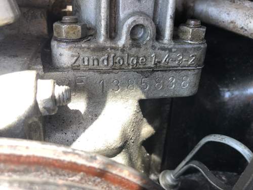

Feiertagsbedingt hatte ich noch nicht wirklich Zeit das Ganze richtig in Abgriff zu nehmen. Als ich vorhin ein paar Fotos machen wollte, ist mir dann aber aufgefallen, dass das Umluftabschaltventil fehlt. Ich habe es dann aber im Motorraum gefunden und wieder reingedreht. Kann das der Auslöser sein?
Allerdings habe ich noch nicht das Kabel entdeckt, das an das Ventil führen soll. Ich habe zwei andere Kabel gefunden, die ich nicht zugeordnet bekomme. Einen Kabelschuh (sieht Foto) der aber zu weit vom Ventil entfernt ist, als das er dort hin kommt. Ein anderes abgetrenntes Kabel ist in einer Abisolierung enthalten (Siege zweites Foto) aus der ein weiteres Kabel kommt. Aber auch das ist zu weit vom Ventil weg…
Gebt mir mal Tipps,
1. Wo ich das Kabel für das Ventil finde?
2. was mit den anderen beiden Kabeln ist.
Danke schon mal vorab!!!
Uli

Das Leerlauf Abschaltventil bekommt seine Spannung von Kl. 15 der Zündspule und an der selben Leitung sollte die Startautomatik hängen.
Mach mal bitte Aufnahmen vom Vergaser auch von der rechten Seite.
Edit: 30er Vergaser auf einem 44PS Motor????
der "Stevie"
P.S.: Hätte nicht gedacht,dass man so überhaupt fahren kann.

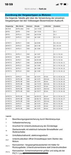

Du hast den falschen Vergaser drauf, muss sein 31 PICT 3.
Das fehlende/abgetrennte Kabel ist auch wichtig. Sobald Zündung an (Klemme 15, links an Zündspule) geht von dort Spannung an das Abschaltventil das dann aufmacht. muss „Klack“ machen wenn Zündung an. Von dort zweigt das Kabel weiter ab, um den Vergaser hinten rum und rechts an die sogenannte Startautomatik. Ist also ziemlich wichtig.
Das Kabel ist simpel herzustellen.
Den Vergaser musst Du aber tauschen. 44 PS Teile gibt es aber zuhauf, hoffe mal das das Auto / Motor nicht weitere Verbastelungen hat

Was mich noch irritiert, sind natürlich eure Aussagen, dass ich einen falschen Vergaser drin habe. Helft mir „Laien“ mal. Was hat das für Auswirkungen? Das Auto läuft ja eigentlich (jetzt wieder…).
Ein 1303 mit 44PS sollte einen 1300er Doppelkanalmotor (AB oder AR) haben und da drauf gehört dann ein 31er Vergaser (AB: 31PICT-3, AR: 31PICT-4). Der montierte 30PICT-3 gehört wahrscheinlich an einen 34PS-Motor.
Vergaser und Zündverteiler gehören in der richtigen Ausführung für den jeweiligen Motor zusammen. Klar läuft das auch mit anderem Vergaser/Zündverteiler oder nicht zusammengehörenden Teilen irgendwie, aber eben nicht richtig in Bezug auf Leistung, Verbrauch und Abgas.

ich fahre selbst ein 1303 Italienimport mit 44 PS AB-Motor. Bei mir gehört da definitiv ein 31 PICT-4 drauf, dass hängt aber auch vom Baujahr bzw. von der Motornummer ab. Die ersten Modelle aus 1972 hatten anfangs noch den PICT-3.
Aber auch den PICT-4 gibt es in mehreren Varianten.
Frank
Hi. 31-Pict3 in Verbindung mit doppelter Unterdruckdose und seltsam mit der Zündungseinstellung war ein Säufer - 12 bis 14 Liter. Kann man in der Fachliteratur nachlesen. Wurde dann ab 72 auf 31-PICT 4 umgestellt. Naja mein AB von 71 läuft auch mit dem 31-PICT 4 bei 8 bis 8.5 Liter Verbrauch. Im 1302 oder Cabrio ein brauchbarer Wert.
