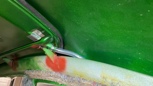

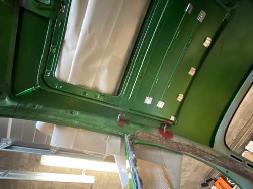

Im Prinzip läuft das genau so wie bei den Falt SD: An der passenden Stelle wird ein Rechteck ins Dachgeschnitten (im Umfang etwas kleiner als der Umfang der Cassette), die Kanten werden abgesetzt, die Cassette eingesetzt und ausgerichtet, danach im Pilgerschrittverfahren eingeschweißt (immer abkühlen lassen, sich Zeit lassen, um Verzug zu vermeiden). Die Wasserablaufschläuche habe ich (wie bei den jüngeren Käfern) verlängert, sie gehen jetzt in der C-Säule nach draußen und plätschern nicht mehr ins Seitenteil.
Meine Empfehlung: Schau Dir die diversen Einbauanleitungen genau an, dann geh in Dich, ob Du das wirklich alleine hinbekommst, es wäre nicht der erste Käfer, der mit zerschossenem Dach auf dem Schrott landet!
Wenn Du unbedingt ein SSD haben willst, Du nur den geringsten Zweifel ob Deiner Schweißkünste hast, such Dir einen Profi der das schon mal gemacht hat und lass ihn das Einschweißen, der Rest ist noch genug Arbeit (das Dach muss ja wieder glatt werden, innen kommt ein anderer tieferer Himmel rein, mit anderen Klammern) etc.
