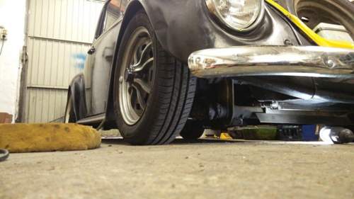

4. Nimm den breitesten Frontkühler, der reinpaßt, und baue den schräg zwischen Vorderachse und Reserveradmulde
ein. So ist er für Uneingeweihte nahezu unsichtbar, sowie geschützt (Tieferlegung). Kühlleistung: Bestens, kein
Unterschied zur Stoßstangenmontage.

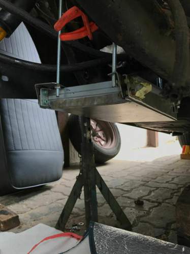

Ich glaube die Frontölkühleranlage passt bei mir mir nicht, da der Käfer tiefergelegt ist.
Habe mich auch selber schon mal erkundigt und einen Ölkühleranschlusshalter für das hintere Achsrohr gefunden.
Was hälst du davon?

Glaub mir: Was bei mir unter extremsten Bedingungen (siehe Foto) funktioniert hat, bringt Deinen Motor nicht um.

Worin siehst du denn das Problem mit dem Kühler am Federpaketrohr der Hinterachse?

Ölkühler an der Hinterachse? Habe ich nicht drüber gepostet, habe gehört, daß es das gibt, habe keinen eigenen Erfahrungen, kenn auch niemanden, der so etwas hat
