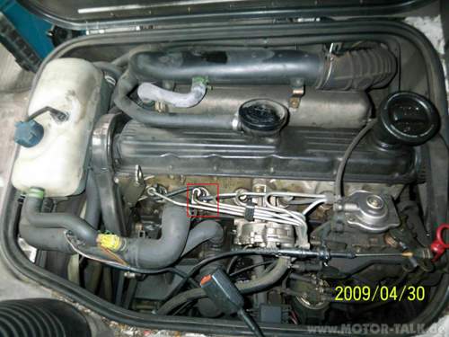

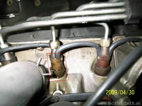

am Donnerstag wurde der Neue Regler eingebaut hat aber nichts gebracht, weil die LIMA voll mit Öl war Motor spritz irgendwie Öl drauf. So wurde dann eine Neue LIMA verbaut .
Jetzt läuft der LT wieder wie er sollte. Nur das mit dem Ölspritzen auf die LIMA muß ich nochmal schauen wo das ÖL herkommt.
