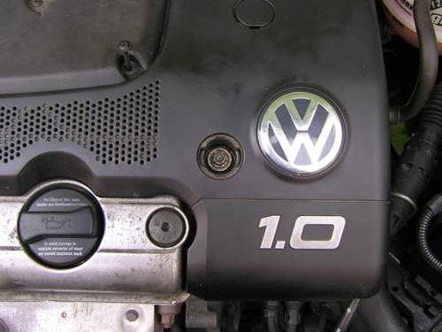

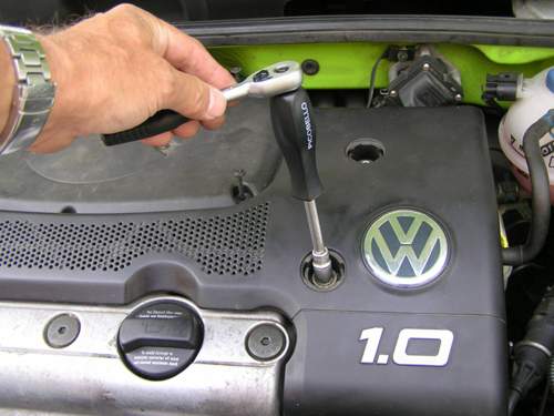

Bei dem sind die Zündkerzen hinten im Zylinderkopf (sozusagen in der Nähe der Windschutzscheibe).
Von der Theorie ist die Arbeit einfach......aber die Praxis!!!!!:D:D
Hast Du einen Drehmomentschlüssel, um die Kerzen festzuziehen?
Hier habe ich eine Fotoserie, die zeigt, wie man an die Zündkerzen beim ALL herankommt:
P8267096
P8267097
P8267098
+6

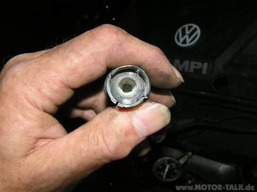

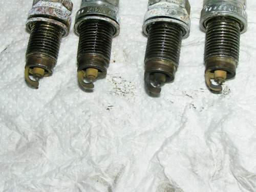

Danke für Deine Antwort. In der Tat habe ich beim Kerzenwechsel an meinem Lupo festgestellt, dass an den Kerzen vom 1. und 3. Zylinder der 6-Kant korrodiert war.
Siehe Foto.
Viele Grüße
quali

In der Tat hatten 2 Kerzenstecker innen einen weißen Belag.
Siehe Foto:
Das Hochladen des Fotos hat leider nicht funktioniert:D:D:D. Es folgt aber noch!!!
Siehe Foto:
Pa090760
hattest du denn oben auf dem Gewinde die Anschlussmutter drauf oder den Stecker direkt aufs Gewinde gesteckt???
ich kannte es nur das diese Anschlussmutter dadrauf gehört, wunderte mich aber immer das beim Lupo die Stecker so wacklig saßen
nachdem dann mal wieder ein Kabel/Stecker kaputt war probierte ich es ohne Mutter und siehe da, die Stecker rasteten richtig ein und saßen gut
dann hab ich 4 neue Kabel geholt und die Kerzen mit Steckerfett bestrichen
Seitdem gabs keine probleme mehr
evtl. werd ich beim nächsten Service mir die Kerzen mal angucken um zu sehen wie es mit Korrosion aussieht.
weil genau so wie dein Stecker von innen sahen meine auch immer aus :-(
