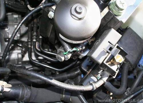

Moin
Wie meine Vorredner, Blaue Lampe erstmal Nebensache.
Ich würde nur schauen das genug Kühlwasser drauf ist.
Der Druck im System wird wohl nicht so schnell erreicht da der Druckspeicher hin ist.
Den Tausch des Druckspeichers ist sehr einfach, kann man sogar fast als Laie durchziehen.
Man braucht einen 24er Maul und ggf. einen 27er oder 28er zum Gegenhalten am Gehäuse, wenn der Speicher sehr fest sitzt.
Man sollte die Batterie abklemmen, damit die Hydraulikpumpe beim Öffnen der Tür nicht anläuft, das hörst Du als Surren(!). Dann den Druckspeicher 1 Umdrehung in etwa lösen an der Schlüsselfläche, und ein paar Minuten warten, damit sich der Druck abbaut. Dann kann man den Speicher rausdrehen und den Neuen gleich wieder einschrauben und nicht zu fest anziehen, das tut nicht not.
Danach Hydrauliköl auffüllen, der Stand sollte im drucklosen Zustand, wie nach den direkten Wechsel mitten im kleinen Sichtfenster am Tank sein, direkt neben den Speicher. Der Tankdeckel ist grün mit einem dicken Kreuzschlitz oben drauf. Sollte man mit einem 2 Euro Stück losdrehen können.
http://www.motor-talk.de/.../...nicht-an-schlaltet-nicht-t2060492.html
http://www.motor-talk.de/.../...-3l-schalten-bzw-starten-t2009314.html
Die Ersatzteilnummern sollte lauten:
6No 142 433
Die des Hydrauliköls
G 002 000
oder G 004 000
Ist, glaube ich, mal geändert worden.
Unten hast Du ein Bild, mit der schwarzen "Druckbombe"
Mfg
Frank
Bild-1

Moin
Wenn Du die Ersatzteile aus dem Handel von ATU / PitStop oder der gleichen meinst, dann kann es gut sein, das diese die Teile nicht im Programm haben.
Ich würde es mal direkt bei VW versuchen.
