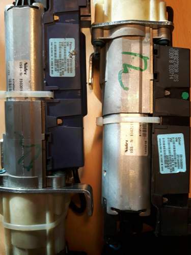

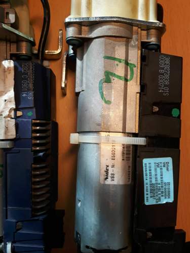

Welche Motoren du einbaust, ist der Bordelektronik eigentlich egal, die Kommunikation findet bei allen gleich über Komfort-Can statt.
Ich würde darauf achten, dass der Softwarestand bei beiden verbauten Motoren gleich ist.
Die Motoren 3C9827383 und 3C9827384 mit Index A,B,C,D sind von Valeo.
Bei einem Defekt der o.g. Motoren werden die Motoren durch Index H ersetzt.
Die Motoren haben verschiedene Hardwarestände (z.B. HW20 oder HW21), können aber gleichen Softwarestand (z.B. SW405) haben.
Alle anderen hat VW immer noch im Programm, weil die untereinander nicht kompatibel sind.
Z.B. haben die Motoren mit Index E einen HW27 und SW600 und sind von Nidec.
Die Motoren mit Index F haben zwar auch HW27 aber SW720 und sind auch von Nidec.
Aus eigenen Erfahrungen weiß ich, dass Index E und Index F miteinander nicht kompatibel sind (Fabian kann es bezeugen ;)). Die Drehzahlen sind unterschiedlich.
Bei den Zuziehhilfen ist dagegen egal welchen Index du nimmst, Hauptsache es ist eine von Passat. Entweder 3C9827887+Index oder 3AF827887 vom B7.

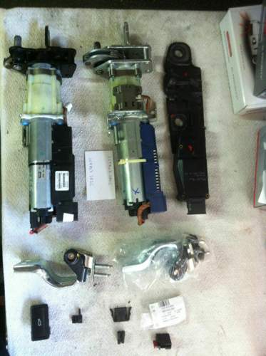

Hallo! bei mir funzt alles ohne Probleme. Wenn jemand noch ein komplettes Set sucht, ich hab eines(siehe Foto).
Img-4412-1
