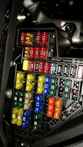

Nach dem Tausch von Glühbirnen auf Original LED-Kennzeichenbeleuchtung mit entsprechendem
Adapter (also Widerständen) wurden trotzdem sporadisch Fehler angezeigt. Wahrscheinlich waren
die Widerstände etwas zu leistungsschwach ausgelegt.
Nach etlichem Herumprobieren mal mit mal ohne Widerstand, dann wieder mit den konventionellen
Leuchten war es irgendwann zappeduster am Kennzeichen... auch keine Fehlermeldung mehr in
der MFA oder im KI.
Davor waren noch Fehler im VCDS abgelegt, welche sich löschen ließen, jetzt aber wird nicht mal
dort ein Fehler erkannt.
Wie ich hier und da mal gelesen habe, sperrt das StGerät nach zu vielen Fehlern den Stromausgang.
Falls das so ist:
Kann man irgendwie das Steuergerät (Zentralelektrik 09) bzw. den "Fehlerzähler" per VCDS resetten?
Kabelbruch kann man ausschließen, die Kennzeichenbeleuchtung funktioniert einfach nicht mehr, egal ob
mit LED oder Glühlampen :-(
Kennt jemand das Problem oder weiß eine Lösung?
(Es handelt sich übrigens um einen Passat CC, allerdings schon mit neuen Steuergeräten des
Facelift)
Jeder Tip könnte hilfreich sein :-)

Dumme frage... aber die normale Sicherung schon gecheckt?
Themenstarteram 26. Dezember 2015 um 11:33
Zumindest mal eine Sichtprüfung aller 5-Ampere Sicherungen am Amaturenbrett und im Motorraum.
Mir fehlt leider der Belegungsplan...

@teaage444 schrieb am 26. Dezember 2015 um 12:33:08 Uhr:
schau mal hier (hoffe das passt auf dein passat) :-)
http://www.passatplus.de/arbeitshilfen/elektrik/sicherungen.htm
müsste nr. 4 sein..
Themenstarteram 27. Dezember 2015 um 0:14
Danke für den Tip, beim CC sieht der Kasten zwar anders aus, aber wenn man die 5-Ampere Sicherungen alle
einmal austauscht und es funktioniert noch immer nicht, wird es wohl doch am Steuergerät liegen.
(Im Anhang mal der Sicherungskasten)

Sicherungsbelegung für den CC findest du im Anhang.
Themenstarteram 27. Dezember 2015 um 12:37
Wow, Danke!
Ist ja unglaublich! Der Stromlaufplan hat die wertvolle Erkenntnis geliefert, dass die Kennzeichenbeleuchtung im CC gar keine separate Sicherung hat.
Ob das zeitweise Abklemmen der Batterie hier was bringt? in 2 Stunden werde ich das wohl wissen...
