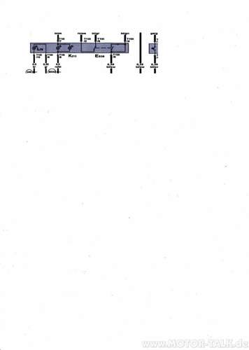

Hallo Leute,
ich hoffe, dass ihr mir helfen könnt.
Ich habe ein Riesen Problem. Bei meinem Passat wollte sich anfangs nur die Parkbremse nicht lösen (sporadisch) worauf die Werkstatt sagte, dass der rechte Bremssattel kaputt sei. Wurde gewechselt- Problem besteht weiterhin. Nächster Fehler, Steuergerät- gewechselt, Problem besteht weiterhin und jetzt piept beim fahren durchgehend ein Ton. Wenn ich beim fahren den Parkbremsknopf tätige bremst das Auto und die Bremsen greifen auf beiden Seiten. Doch das piepen hört nicht auf und die Parkbremse greift nur kurz und löst sich wieder. VW sagt, dass das rechte Bremssattel falsch eingebaut wurde (?) und links auch defekt ist. Ich bin echt am ende, weil jeder was anderes sagt. Weiß einer, was es denn jetzt wirklich ist?
Ich wäre echt sehr dankbar.
Danke MfG.
Der Taster soll sehr anfällig sein, hab mir auch gerade einen neuen bestellt. Bei mir steht jedes Bauteil im Fehlerspeicher: Taster, Steuergerät und beide Motoren.
Ich würde an deiner Stelle auch erstmal den Taster tauschen lassen, aber definitiv in einer anderen Werkstatt!

Interessant wäre ob die Werkstatt dir das steiergerät getauscht hat auch dir nötigen sensoren angelernt hat und wie die Softwareversion des Steuergerätes ist.
Wurden Die bremssättel getauscht oder die Stellmotoren der Handbremse .... ? Die haben oft Probleme das das Gehäuse bricht und da Wasser rein läuft

Die sättel selber zu tauschen ist blödsinn. Es reicht allein der Stellmotor mit neuem Gummiring. Die sättel gehen nicht sooooo schnell kaputt ;)
den Schalter hab ich auch schon getauscht und Fehlerspeicher anschließend gelöscht, seitdem ist der sauber
Sehr oft ist bloß der Schalter das Problem! Beschädigungen am Stellmotorgehäuse sieht man meist sofort. Ist der hin, muß leider ein neuer rein. Aber ich habe sehr oft erlebt, das bloß dieser Schalter der Übeltäter war.
ich hatte auch teilweise piepkonzert nach losfahren mit parkbremsfehler im KI.
Habe auch nach recherche im internet den parkbremsschalter gewechselt und seitdem ist Ruhe.
Man ließt recht viel über das Thema. Leute die Teilweise mehrere 100 Euro bei Vw investiert haben um den fehler zu beheben, wo am ende der taster Schuld war.
Oder Leute die für den Taster mit wechsel über 100 Euro bezahlt haben.
mal schnell für 25 euro bestellt und schon war Ruhe.
Getauscht in 3 min.
hier ist die Pinbelegung um den Parkbremse Schalter zu prüfen.
