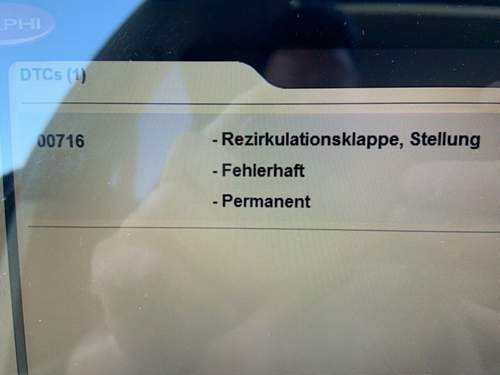

Hallo alle zusammen,
nun hat es mich auch erwischt, erst hat der Lüftermotor Geräusche gemacht, das ich dachte das kommt vom Motor das konnte ich schnell ausschließen nun bleibt der Lüftermotor stehen. Wenn ich ihn mit einem langen dünnen Gegenstand anschupse dann läuft er bis ich das Auto bzw. die Zündung ausmache.
Bekomme ich den Lüfter durch die Öffnung der Klappen von oben im Motorraum?
Ist das für einen Semiprofi eine große Herausforderung?
Vielen Dank schon mal im voraus

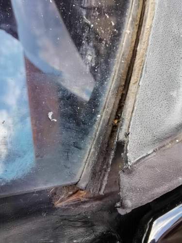

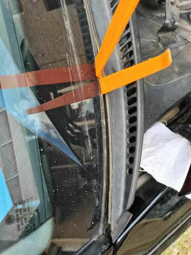

-Obere Kunststoff Abdeckung demontieren
-Scheibenwischerarme demontieren
-Kunststoffabdeckung an der Frontscheibe entfernen (läßt sich sehr schwer entfernen Bitte nur Kunststoff Werkzeug benutzen sonst muss die Frontscheibe auch neu ;-) )
