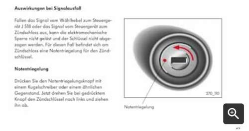

Guten Abend. Auf der Fahrerseite unter dem Teppich ist das Steuergerät (Kessy) dafür. Du hast wahrscheinlich einen Wasserschaden durch verstopfte Abläufe vom Schiebedach.
Einfach mal die Suchfunktion bemühen... Thema gab es schon oft... z.b.bei mir.
Es gibt auch eine Notentriegelung für den Schlüssel... auch mit der Suchfunktion zu finden
Siehe Bild

Um Deine Suche abzukürzen!
Dein Kessy ist abgesoffen, weil die Wasserabläufe vom Schiebedach verstopft oder abgebrochen sind.
Liegt vor dem Fahrersitz unter reichlich Dämmmaterial.
Meine Löung war:
- keine beliebige wenngleich gute Werkstatt suchen lassen = Zeitverschwendung.
Zum VW Händler bringen lassen mit gezieltem Auftrag , die Wasserabläufe zu reinigen und danach das Kessy zu tauschen. Eine Reperatur ist sinnlos.
Dann hast Du dein Auto in max 4 Arbeitstagen wieder, inkl. Trocknung.

Im besten Fall ist das Kessy noch nicht stark korrodiert und kann noch getrocknet und gerettet werden, ein Versuch ist es vielleicht wert, ansonsten muss man es klonen und durch eine genau gleiche Teilenummer ersetzen.

Das Kessy auszubauen ist kein großer Aufwand, kann jede normal gute Werkstatt.
Wenn es noch zu retten ist, durch Trocknung und Säuberung, gibt es nach dem Wiedereinbau kein Problem mehr.
Wenn es aber nicht mehr zu retten und ein neues muss her, darf das alte Kessy auf keinen Fall sofort entsorgt werden. Es wird benötigt, um von dort die Daten auf das neue Kessy zu übertragen.
