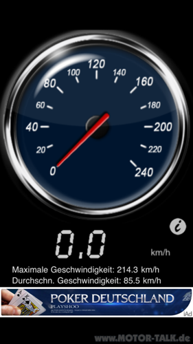

Kann es sein das der Scirocco 200 PS Serienmäßig mehr PS hat wie angegeben?
Der läuft mit den 245 PS wie ein wahnsinniger, nach 5,7 Sekunden ist der oben.
VW-Motoren gehen im allgemeinen recht gut von der Leistung her. Bei den meisten Test in Zeitschriften wo auch die Leistung überprüft wird, haben die Motoren etwas mehr Leistung und Drehmoment. Mein 1,4L 122 PS dürfte auch einer von der Sorte sein die nach oben hin streut. Der geht auf grader Strecke auch knapp 215km/h, was dann auch schon fast 10% mehr ist als in den Papieren angegeben.
10% geht der Tacho ziemlich genau bei 200 km/h vor. 215 laut Tacho mag sein, aber echte bestimmt nicht Auch dann nicht, wenn Deiner einer der vielen sein sollte, die echte bis zu 140 PS haben. Aber stimmt schon: die Turbomotoren des VW-Konzerns streuen gerne nach oben. Nach unten eigentlich nie. Das ist ja der Grund, warum sie nach oben streuen, wenn man sie z.B. nicht gerade im Hochsommer misst: die Philosophie des VW Konzerns ist derart gestrickt, dass man selbst im Hochsommer die Nennleistung erreicht...solange man 98 Oktan tankt. Mit 95 gehen die Motoren meist im Hochsommer unter die Nennleistung und schaffen außerhalb des Sommers ziemlich exakt die Nennleistung. Steht aber auch bei vielen TSI´s so im Handbuch. Im Tankdeckel steht lediglich die Mindestoktanzahl, nicht die Optimale

Hier hast du auch noch ein Bild von der gefahrenen Geschwindigkeit. Aufgenommen per GPS mit dem Iphone 5. Auf dem Digitalen Tacho standen zu dem Zeitpunkt schon über 220 km/h. Sprit war übrigens Super Plus, Reifendruck war auch bei 2,8 Bar. Ob du es mir glaubst oder nicht musst du dann selber wissen, ich weis das es der Wahrheit entspricht.
