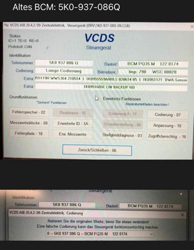

Soooo mal nen aktuellen Stand der Dinge:
Habe alles soweit eingebaut. Das Halogen TFL aus der Stoßstange fällt weg, da die Stecker fürs LED TFL (Scheinwerfer) an die Gegen-Stecker vom Halogen TFL kommen.
Nun gings an die Codierung:
Hier bin ich bis jetzt nur gescheitert.
Das LWR STG (Adresse 55 in VCDS) lies sich nicht codieren (siehe Bild).
Beim BCM (Adresse 09 in VCDS) die alte Codierung raufkopiert.
Dann gingen die Schlüssel nicht mehr (Motor starten geht, nur Zentralverriegelung nicht).
Sie lassen sich auch nicht anlernen unter Anpassung in VCDS.
Ich denke jetzt, dass mein neu gekauftes BCM (5k0937087A) zu alt ist. Der Index A gehört wohl zu einem BCM aus dem Jahr 2009 - da ist die Software wohl zu alt.
Also muss ein neues 087er BCM her und dann probier ichs nochmal...
Aber irgendwie wirds wohl trotzdem nicht klappen denke ich - ist echt nicht einfach.
Wenn jemand eine Idee hat - immer her damit!

Soo mal kurzer Zwischenstand:.
BCM [VCDS-Adresse 09]
Neue Erkenntnisse:
Das neu gekauftes 50K937087A ist einfach zu alt. Es ist aus 2009.
Der Index hinten gibt mehr oder weniger das Baujahr des BCMs an. Nach viel Recherche muss es wohl eins mit Index AF sein.
Mein aktuelles BCM 50K937086Q funktioniert komischerweise mit den Scheinwerfern.
Eigentlich muss es ein 087er BCM sein, da ein solches BCM die Pins 48 und 49, Stecker C besitzt.
Ein 086er besitzt diese Pins nicht!
Diese Pins sind für die Magnete für die Shutter (Fernlicht) zuständig.
Wieso zum verrecken funktionieren dann bitte die Shutter mit meinem alten BCM??? Es ist mir ein Rätsel :(

1. Fabrikneues STG (nur Halbwisssen):
Das STG was ich gekauft habe ist Fabrikneu. Ein fabrikneues STG besitzt keine sog. Bandenprogrammierung.
Sprich: Es ist komplett leer. Es sind keine Informationen vom Fahrzeug drauf. Es lässt sich erst codieren, sobald man dort fahrzeugspezifische Informationen draufspielt.
Das erklärt, weshalb es sich nicht codieren lässt.
Offensichtlich kann nur VW (oder jemand mit ODIS onlineanbindung) diese Bandenprogrammierung durchführen.
Also musste ein neues (gebrauchtes) her:
2. Gebrauchtes STG aus VW Touareg:
Es kommt kein Fehler bzgl. der Bandenprogrammierung.
Sprich: meine Theorie scheint wohl korrekt zu sein.
ABER:
Codierung funktioniert nicht (Fehler 31: Wertebereich ungültig)
Grund/Vermutung 1:
Es muss ein gebrauchtes STG aus einem Scirocco Facelift mit Xenon her :rolleyes:
Jetzt wirds Interssant:
Habe mal mein 087A BCM eingebaut:
Ich starte die Zündung, und er durchläuft den "Präsentationsmodus" für das Kurvenlicht (Also dass die Scheinwerfer so hoch und runter, rechts und links) schwenken. Sieht ziemlich cool aus :cool:
Codierung funktioniert zwar trotzdem nicht, aber es ergibt sich eine neue Vermutung:
Grund:Vermutung 2:
Das AFS kommuniziert mit dem BCM.
Somit lässt es sich nicht codieren, da keine geeignete Leuchtenkonfig. codiert (bzw. kein geeignetes BCM verbaut ist)
Naja jetzt mal ein bisschen weiter Recherchieren...

@derocco99 schrieb am 20. Februar 2021 um 19:45:12 Uhr:
So, hab jetzt ein neues BCM gekauft Endung: 087AJ aus einem Jetta. Es ist aus 2016.
Ich dachte ich probiers mal:
Lange Rede, garkein Sinn:
Es klappt nicht...
Schlüssel lasse sich nicht anlernen (irgendjemand meinte auch zu mir die BCMS mit AR, AJ und R haben keine europäischen Frequenzen...vllt liegs daran.
Folgendes soll als mein passendes BCM sein:
1. Ein 087er
2. irgendein Index >2016
3. Keine ausl. Frequenzen
4. Nicht aus einem Kessy Fahrzeug (lässt sich nicht mehr zurückcodieren)
5. Softwarestand >0500
Es ist vollbracht!!
Alles läuft :cool:
Habe jetzt ein BCM 087AF aus nem Scirocco mit Xenon geholt. Dazu noch das passende AFS aus nem Rocco und siehe da - es geht!
