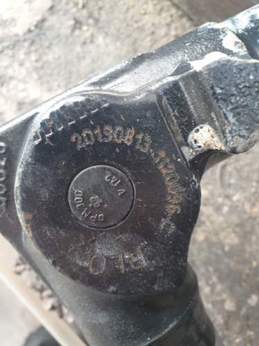

Hi zusammen, ich bin seit längerem auf der Suche nach einem Kugelkopf für meine Sharan AHK. Da es ein VW Originalteil ist bekomme ich sie nur komplett. Kann mir jemand die Teilenummer des abnehmbaren Kugelkopfes sagen so hätte ich evtl auf Kleinanzeigen die Möglichkeit eine zu finden.
Verbaut ist bei mir die Oris A50X Typ 478

die AHK gibt es nur komplett.
Beim 7N kann der Kugelkopf nicht abgenommen werden, hat also keine eigene Teilenummer.
Auf eBay gibt es aber sehr günstig komplette Original-Kupplungen, die Du im Austausch verwenden kannst.

Nachdem ich heute den ganzen Tag herumtelefoniert habe kam raus dass Oris mir nicht helfen kann da sie nur für VW Produzieren und die „Rechte“ dann an VW gehen. Ein VW MA sagte mir er kann einen Kugelkopf bestellen kostet 270€ allerdings finde ich auf meiner Oris nicht die VW Teilenummer und falls der aus dem VW Zubehör nicht passt kann man ihn auch nicht zurück schicken. Hat hier zufällig einer die Oris A50-X Typ E 478 und kann mir die Teilenummer sagen? Sollte ja wahrscheinlich etwas mit 7Nx.xxx.xxx sein

Hallo MarMar85,
habe jetzt mal nachgeschaut. Meine AHK ist eine Oris A50-X Typ E 478. Auf dem Zughaken (Kugel) steht keine VW-typische Teilenummer. Ich denke, dass es eine solche nicht geben wird, da die komplette AHK kein original VW-Teil ist. Ich habe alle Nummern und den Zughaken ausführlich fotografiert. Vielleicht hilft dir das ja weiter. Das Weiße am Zughaken ist Haftfett, weil ich kürzlich Probleme hatte, diesen sicher zu verriegeln. Kleiner Tip am Rande: bevor du einen Anhänger ziehst ziehe den Schlüssel am Zughaken ab, dann ist dieser sicher eingerastet und verriegelt.

Themenstarteram 15. Mai 2023 um 16:47
Das ist jedenfalls die identische die ich verbaut habe. Vielen Dank für die Bilder. Vielleicht habe ich ja noch Glück eine bei eBay Kleinanzeigen zu finden
