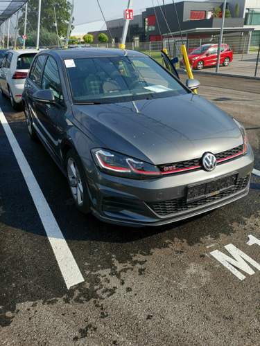

Hallo! Zum ersten will ich entschuldigen dass meine Deutsch ist nicht so gut ????????
Und zwei habe ich eine GTI performance aus 2019 gekauft. Ich wohne in Österreich (Graz) und ich suche einen guten Werkstatt das arbeitet nur mot spezielle Autos. Will ich nicht zum vw service machen jede 30k km.. Sind zu viel und kostet auch extrem viel.
Hab ich gefragt service beim 60k km. Motor Öl, alle Filter und Zündkerzen 656 euro. Und wenn ich bringe dazu meine Öl, dann kostet 450 euro ????????????????????
Ich habe fast nie meine Garantie gehalten beim autos... Ich habe immer eine spezialist gefunden welche kännt meine auto im ganz.. Und jetzt Google hilft mir leider nicht..
Jetzt möchte ich getriebe Öl wechseln, Sperrdifferenzial Öl
Motor Öl und vielleicht wenn gibst noch was, mach ich unbedingt.
Aber wie hab ich auto gecheckt ist tip top. Nur das die service ist fällig und vw Tausch mir motor Öl jede 30k und dsg und lsd jede 120k... Extrem viel..
Danke an alle und ich wünsche euch ein schönes Sonntag noch!

VW Inspektion tut alle dreißigtausend Kilometer normal. Inspektion 1x Jahr, Öl 1x Jahr normal völlig, wo problem ist? DSG/LSD einhundertzwanzigtausend Kilometer alle gewechselt.
@TE
Was heißt denn "alle Filter"?! Es ist doch nur der Pollenfilter zu wechseln, kann man in fünf Minuten selbst erledigen. Und noch der Ölfilter. Wenn der Wagen aus 2019 ist, wieviel ist er denn aktuell gelaufen?!
@TCRMJ20 schrieb am 29. August 2021 um 13:48:33 Uhr:
Das ist extrem zu viel km! Maximal 15.000km motor Öl wechseln... Und 60.000 dsg und 30.000 LSD. Das wegen Autos sind kaputt.. Öl muss richtig gewechselt sein und in meine Meinung richtig ist wie hab ich oben geschrieben.
