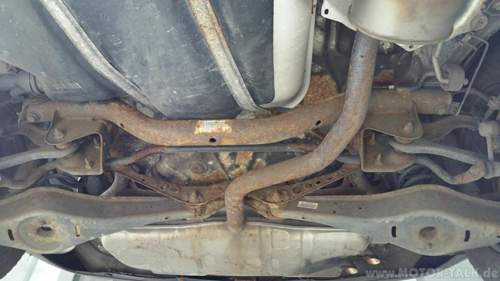

Hallo liebe Community,
ich habe einen Touran BJ 2003. Und der bekommt immer mehr Problemchen und Problemen. Eigentlich bin ich der Meinung, dass es sich nicht mehr lohnt das Geld in ihn hinein zu stecken. Aber als alleiniger Familienernährer, fehlt mir das Geld um ein vernünftiges Auto zu kaufen. Daher muss ich versuchen es noch für ein TÜV (in einem Jahr) zu flicken. Ich hoffe, dass ihr mir bei der Problemforschung und Ersatzteile-Entscheidung helfen könnt.
DEr Touran ist 1.6 FSI (115PS), hat 135000km drauf. Vor einem Jahr gabs TÜV und der hat schon den Rost und ungleichmäßige Bremsen bemängelt. Aber die Plakette gabs trotzdem.
Problem 1: in unregelmäßigen Abständen, werden die Felgen der Hinterreifen heiß. Manchmal beide, manchmal eine. Am Ostern gings zu Kirche, ca 20km. Alles ok. Als ich zurück kam, stank es gewaltig und das linke Hinterrad war heiß. Eigentlich die gleiche Strecke (und 2 Std Pause dazwischen), aber nur auf dem Rückweg blockierte etwas. Der Sattel hinten rechts wurde vor 2 Jahren getauscht, da es definitiv blockierte. Ein Bremsklotz ist sogar in zwei Scheiben zersplittert. Aber wie gesagt, manchmal werden beide Felgen heiß. Mein Theorie ist: links blockiert Bremssattel, erhitzt die Bremsflüssigkeit, (die wurde auch seit mehr als 3 Jahren nicht getauscht). Diese dehnt sich aus und blockiert bei langen Fahrten auch das rechte Rad. Wenn der linke Bremssattel schuld ist, warum dann nur manchmal. Habt ihr dazu eine Meinung oder Theorie?
Also die Bremsklötze müssen definit neu drauf und auch die Bremsflüssigkeit muss auch getauscht werden. Frage ist, ob auch Bremsscheiben und auch ob es dann mit der Überhitzung behoben wird oder noch was getauscht werden muss. Ach ja, da ich das Problem früher öfters nach der Benutzung der Handbremse beobachtet habe, benutze ich diese seit langem nicht mehr. Das Problem trat seit dem seltener auf, aber verschwand nicht komplett!

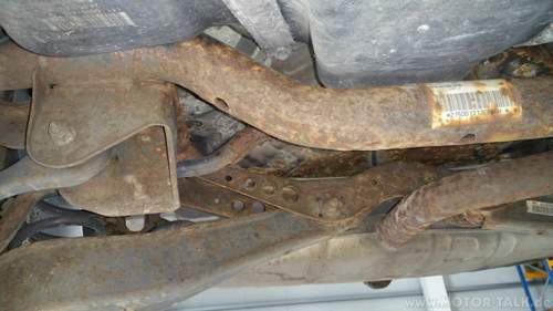

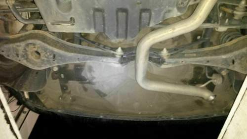

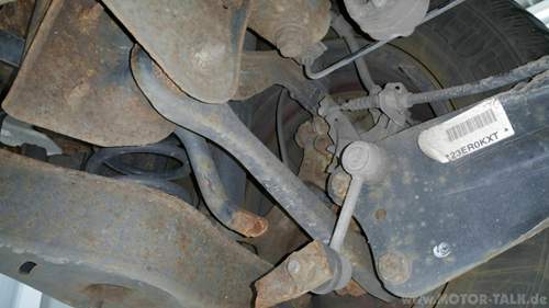

Dann ist das Problem vom Rost. Unten seht ihr Fotos. Der Stabilisator ist gebrochen. Aber ich hoffe auf dem Schrottplatz einen günstig ausbauen zu können. Mir wurde aber gesagt, dass den TÜV ich trotzdem nicht bestehe. Die Buchsen auf der Hinterachse müssen alle gewechselt werden und auch die Stoßdämpfer sind schon fast durch. Lohnt es sich diese auf dem Schrottplatz zu suchen? In Hamburg gibt es Kiesow, ist sehr groß. Oder bei eBay suchen? Wie sollte man vorgehen?
Und dann der Rost? Ich weiß nicht ob der Tragende Teile befallen hat und TÜV gefährden ist, oder nur Oberflächen-Rost, der halt für Leihen schlimm aussieht?
Bitte um Eure Einschätzung wo man nach günstigen Teilen suchen soll, was man suchen soll und wie man allgemein vorgehen soll. Ich kann einige Reparaturen, auch in meine Heimatland vornehem, was für uns günstiger wäre. Daher die Frage, was muss sofort gemacht werden und was noch halten wird, aber für den TÜV erledigt werden muss.
Vielen dank vor ab, Seven

Da hat sich aber jede Menge Wartungsstau angesammelt.
Die Frage, ob es sich noch lohnt, betrachte ich als Gesamtpaket. Wie lange kann man den Hobel noch nutzen, was muss man investieren. Selbst Investitionen im Bereich des Restwertes halte ich für Sinnvoll, wenn die Aussicht auf mehrere Jahre Nutzung gegeben ist. Verschleißteile wie Bremsen lasse ich dabei außen vor, denn wenn man ein anderes Fahrzeug erwirbt, so ist ja keinesfalls sicher, dass man 5 Jahre Ruhe hat. 135 tkm ist ja recht wenig, von daher würde ich es mir gut überlegen, zumal du ja die Möglichkeit in Betracht ziehst, die Kiste im Ausland richten zu lassen.
Stabilisator würde ich umgehend erneuern. Stoßdämpfer als Gebrauchtteil würde ich nicht tun, kann man aber locker selbst tauschen. Der Rost sieht nicht schön aus, klar, aber bedrohlich finde ich den auf den Fotos auch nicht.
Ich würde da mal bei einem Prüfverein vorstellig werden u. die Prüfgebühr investieren um ein klares Reparaturbild zu bekommen.

Also anhand der Bilder sieht die Substanz altersentsprechend verwittert aus. Der vorhandene Rost ist nicht so das er die Traglast oder die Sicherheit gefährdet, eben üblicher Oberflächenrost.
Das meiste an Kosten werden die Bremsen und die Buchsen der Hinterachse verschlingen, der Rest ist eigentlich locker finanzierbar.
Das die Bremsen wie auch die Felgen heiß werden liegt offensichtlich an einem festen Bremssattel.
Diesen kann man Taschen oder Instandsetzen oder einen Gebrauchten nehmen wobei die fast nicht billiger sind als neue einer NoName-Marke.
Für einen Bremssattel wirst du 50-80€ investieren müssen sofern die Diagnose dieses auch bestätigt.
Einen Satz Bremsscheiben und Beläge für VA und HA bekommst schon ab 70€, hab ich auch verbaut und 1A. Also bevor wieder welche meinen es müssen Originalteile sein, Blödsinn.

Wäre das meiner würde ich mal gucken ob ich nicht eine gute komplette Hinterachse für "kleines Geld" im Netz finde.
Ich denke da könntest du sonst etwas länger an der einen oder anderen Schraube sitzen die entweder beim lösen rund wird oder abreisst.

Boar, habt Ihr Rost!
Ich habe meinen Hinterwagen gerade entrostet (inkl. Fahrwerk) und konserviert. Soviel Gammel hatte mein 2004 er bei weitem nicht.
@ Taras:
Wenn Du das Fahrwerk ersetzen lässt sollen die gleich auch mal den Unterboden Sandstahlen und konservieren. Würde ich, wie von Audijunge Empfohlen, alles in einer Aktion machen lassen.
