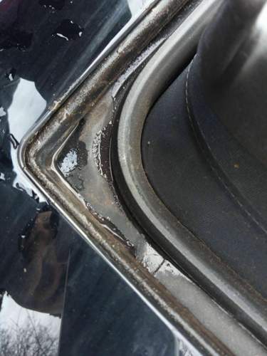

Hallo Zusammen,
ich fahre einen VW Up! und seit einigen Wochen wird bei starkem Regen der Stoff an der A-Säule nass. Ich lade mal ein Bild hoch. Mein erster Gedanke war natürlich das Schiebedach, also dass die Abläufe verstopft sind. Habe diese gesäubert und anschließend auch den Test mit einer Gießkanne gemacht. Das Wasser kommt an beiden Radkästen vorne wieder raus. Nach dem Reinigen wurde die A-Säule beim nächsten Regen wieder nass. Wenn es nicht regnet, dann trocknet es wieder und es kommt nichts neues dazu.
Gestern war ich in einer freien Werkstatt, aber auch der Meister vor Ort konnte mir nicht so richtig helfen. Er meinte, dass es vieles sein kann und dass man die Leckstelle erstmal finden muss.
Mein nächster Schritt wäre eine VW Werkstatt aufzusuchen, allerdings möchte ich mich nicht so einfach geschlagen geben und vielleicht einer hohen Werkstattrechnung aus dem Weg gehen.
Hat jemand eine Idee, woran es liegen könnte? Hatte jemand schonmal ein ähnliches Problem?
Ich bin für alle Vorschläge dankbar!!
Liebe Grüße

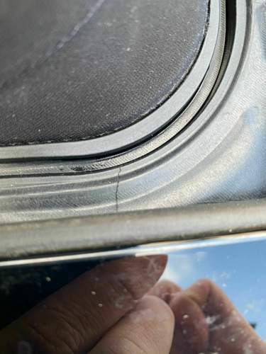

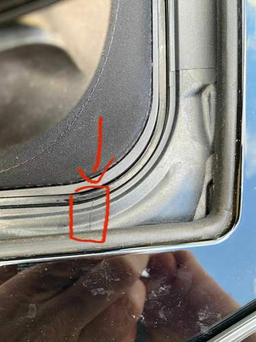

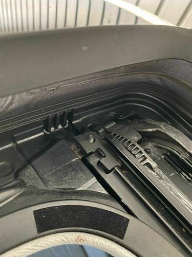

Dachkassette könnte auch versteckt gebrochen sein.
Das findet man bei geöffnetem Dach. Einfach die Laufschiene mit einer Taschenlampe ableuchten. Betrifft die Übergänge von Metall- und Kunststoffteilen. Ist eigentlich beim Up unauffällig. Passat- und Golf 7 Forum ist voll von diesem Problem. Wenn es da Risse gibt, passiert genau das...

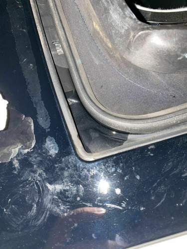

Also ich war bis jetzt am Auto. Ich glaube dass der Wagen auch Abläufe vorne hat. Habe Wasser mit einer Spritze vorsichtig auf das Plastik gespritzt. Links lief das Wasser an der Scheibe und der A-Säule ab. Rechts steht das Wasser. Konnte aber auch kein Kanal ertasten/merken. Mein „Fliegennetz“ des Schiebedachs ist auch nass gewesen. Also muss das Wasser stehen?! Ich versuche morgen noch die hinteren Abläufe zu finden und zu reinigen.
Mal aber nur so ne Theorie- wenn der wagen mit der Front leicht Berg ab steht dann muss es vorne auch Abläufe geben sonnst würde das Wasser doch stehen und wenn zu voll überlaufen.
Nach der Wassermenge die ich gespritzt habe Glaube ich aber auch nicht dass es die einzigen Abläufe sind. Da lief das Wasser einfach zu langsam ab.

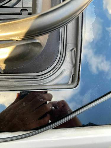

Dann bleibt ja dennoch denkbar, das wenn der Up mit der Front Hang abwerts steht oder es Starkregen giebt, dass etwas beim Schiebedachramen unter der Frontblende nach vorne dürchkriecht. Bis zur Scheibe.
Da anscheinent die Verklebungsflächen überwiegend mittig sind, kommt das Wasser dann entweder Rechts oder links jenachdem wie er steht.
