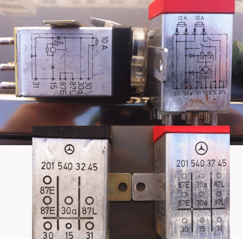

Freut mich! Bleibt hoffentlich so! Muss da jetzt auch ran. Seit heute geht er statt dem bis jetzt immer schlechten Leerlauf auch dauernd aus. Starten dann nur mit gasgeben möglich.
Kurze Frage. Was ist der Unterschied zwischen den ÜSR mit einer Sicherung zu denen mit 2?
Hätte noch eins mit einer rum liegen und verbaut ist eins mit 2.
Wär top wenn das passen würde. Vermutlich aber nicht.
Schau Dir die Pinbelegung und interne Verdrahtung auf den Gehäusen der ÜSR an, da könnte man erkennen, ob die kompatibel sind.
