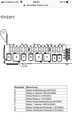

Denke Benzinpumpe im Tank oder Relais auf dem SAM für Benzinpumpe defekt.
Die Pumpenstromversorgung könntest Du doch brücken und von der Steckdose vor Rücksitz versorgen.

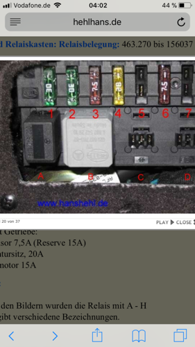

Gibt irgendwie noch ein Relais oder irgendwo ne Sicherung als Schutz oder wie auch immer ?

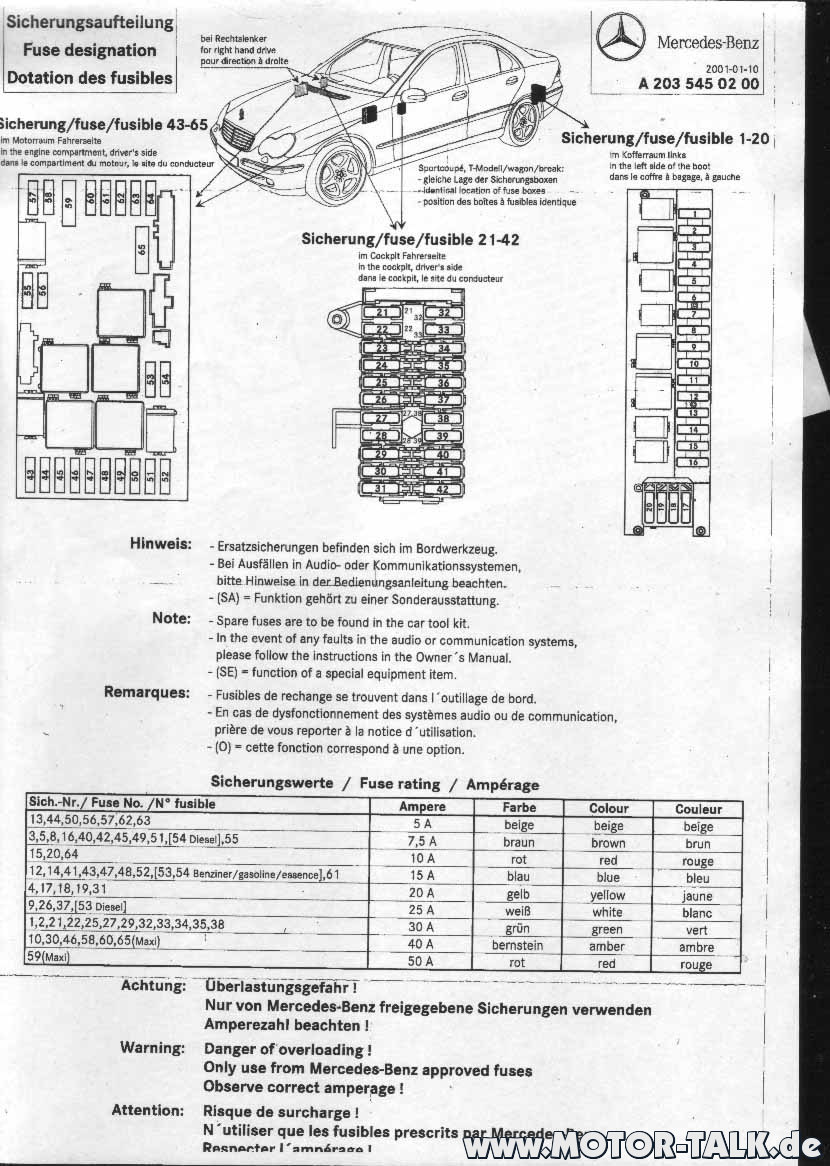

Schaue doch mal in der Betriebsanleitung nach, ob unter den Sicherungen nicht eine ist, welche die Pumpe versorgt.
Meines Wissens ist im Sicherungshalter links im Armaturenbrett ein Zettelchen mit Sicherung und Abnehmern.
Wenn Du mit einer Lampe die Sicherungen von oben anleuchtest, kannst Du ggf. erkennen, ob die durchgebrannt ist. Problem: dezentrale Sicherungsverteilung.
Wenn Du dir irgendwo nicht sicher bist....abschleppen!
Themenstarteram 30. Dezember 2017 um 22:42
Ja bin da schon alles durchgegangen an Sicherungen alle ok im Kofferraum an der Seite im Armaturenbrett und im Motorraum links finde da keine defekte Sicherung . Überspannungs schutzrelais gibts den noch beim 203er ? Wie gesagt ansonsten kann es nur der KW Sensor sein weiter kann ich mir nicht helfen und groß in die Werkstatt möchte und will ich nicht da bin ich nur zum gucken 150euro los .Werde morgen die Pumpe dauerhaft laufen lassen ziehe ne Leitung vom Anzünder und gucke ob er anspringt wenn ja dann fahr ich ihn wenigstens vor die Tür da kann ich dann weiter forschen
