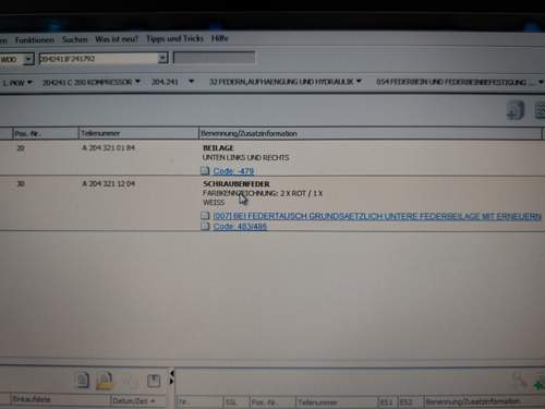

Hallo Gemeinde
Heute mal einem Klappergeräusch nachgegangen . Bei DB
Diagnose , Feder ,1/2 Umdrehung kürzer
Angebot um 1000 € was sagen die Fachleute dazu ?
Gerne lese ich eure Meinungen

Korrektur Feder 1/2 Windung kürzer , kann man damit noch ne Weile fahren ??
Hab mich jetzt etwas schlau gelesen
Hat jemand Tipp .......... Federn AMG Paket welche ??

Denke kommt auch auf den Bruch an , 1/2 Windung von oben ,uns hatte nur das klappern gestört , sonst keine Einschränkungen
Unser S204, C200, 2009, AMG Pack hatte das gleiche Problem.
Es wurde für 400 Euro in einer Freiewerkstatt repariert. Es wurden Feder, Domlafer mit Lager und Koppelstangen erneuert. Teile 80 + 70 + 40, der Rest war die Arbeitszeit.
Die Basis is da , hat jemand ne Idee ,wo ich am Besten Material kauf kann ?
Sind besondere Federn verbaut im AMG Paket ??
