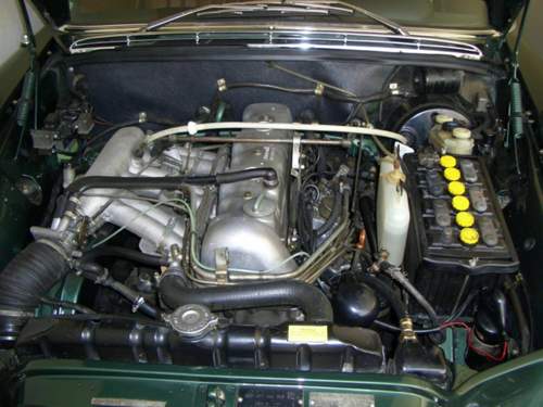

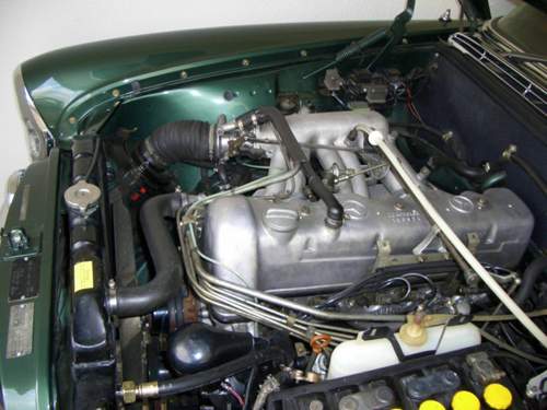

https://www.ebay-kleinanzeigen.de/.../1934463585-223-8675
Ja , genau dieser Motor ist es , und dieser ist natürlich nicht für einen SL (dort hätte der wie im späten 300er 170 PS), sondern für eine stinknormale 280SE Limo. Da will einer mit Schrott reich werden und sucht den einen , der bekanntlich jeden Morgen aufsteht.

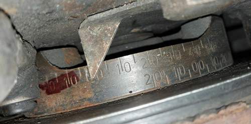

Das denke ich doch. Wann kann denn die Verbrennung in den Ansaugtrakt zurückschlagen?
Von der Logik her doch nur wenn ein Einlassventil bei Zündung nicht geschlossen ist.
Das wiederum kann nur sein wenn entweder das Ventilspiel zu kein ist und es deshalb nicht vollständig schließt oder wenn der ZZP viel zu früh steht...bevor das Ventil geschlossen hat.
